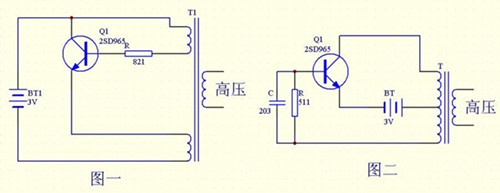

也許是成本的原因,電蚊拍采用的升壓電路一般多用單管振蕩電路,常見的升壓電路見下圖,電路很簡單,變壓器耦合振蕩電路,將低壓直流變成500~800V左右的高頻交流電壓,很常見的電路沒什么可說的。下面兩種電路中,圖一的比較常見,也見過使用圖二電路的,但不多,雙管升壓電路的我沒遇到過。
