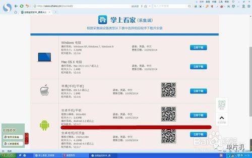

  • 在www點(diǎn)ichano點(diǎn)cn/download/下載采集端app,因?yàn)槲业氖謾C(jī)是安卓系統(tǒng)的,我就下載”安卓手機(jī)/平板”這個(gè)采集端,下載后安裝到手機(jī)上。

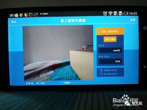

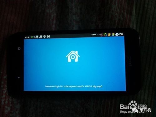

  • 安裝好,讓手機(jī)連上你的wifi,我們在手機(jī)程序里找到“掌上看家采集端”這個(gè)程序,點(diǎn)擊運(yùn)行它。打開之后是橫屏的,我們要把手機(jī)橫過來看(好吧,我承認(rèn),這句是廢話)。
  • 短暫的等待,采集端軟件進(jìn)入了下個(gè)界面。這個(gè)時(shí)候,攝像頭已經(jīng)自己打開了,系統(tǒng)也一切正常。好了,現(xiàn)把這部手機(jī)放一邊去吧,讓我們拿起另外一部要裝觀看端的手機(jī)。

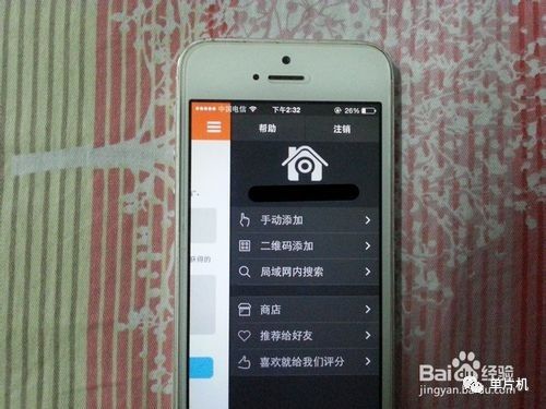

  • 點(diǎn)擊右上角的三條橫杠,或者向左側(cè)滑動(dòng)屏幕,會(huì)出現(xiàn)幾個(gè)選項(xiàng),有“手動(dòng)添加”,“二維碼添加”,“局域網(wǎng)內(nèi)搜索”,這幾個(gè)方法都能找到采集端,我選擇了“手動(dòng)添加”。
  • 打開“手動(dòng)添加”,有三項(xiàng)需要填寫,一是CID號,二是需要用戶名,三是密碼,這幾項(xiàng)要在安裝了采集端的手機(jī)上看,打開我的HTC 709d手機(jī),出監(jiān)控畫面的那個(gè)界面,我的CID號、用戶名、密碼都在右側(cè)了。把這些填進(jìn)去點(diǎn)“保存”。其實(shí)我真的建議你們修改一下采集端的密碼,一定不要用默認(rèn)的密碼,你懂的。。。。

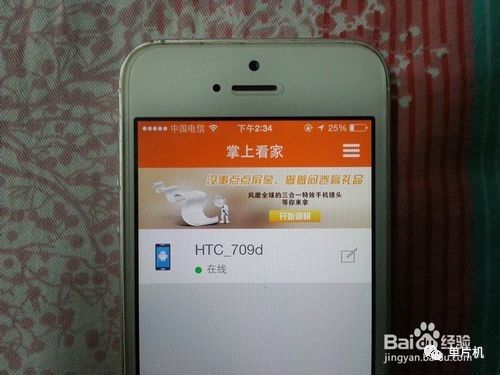

  • “手動(dòng)添加”完成了,看到你的設(shè)備在線,就說明成功了。

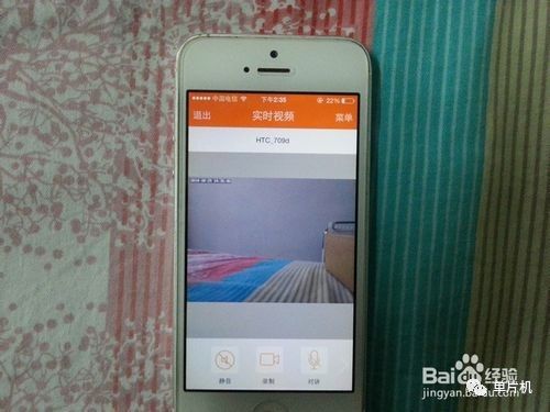

  • 點(diǎn)進(jìn)去看吧。
  • 觀看端的畫面下面還有幾個(gè)選項(xiàng),第一項(xiàng)是“靜音”,點(diǎn)擊之后,你聽不到采集端范圍內(nèi)的聲音了。第二項(xiàng)是“錄制”,點(diǎn)擊錄制之后,視頻是錄到了觀看端的存儲(chǔ)里。第三項(xiàng)是“對講”,當(dāng)對講機(jī)使唄,可能也會(huì)有嚇止小偷的功能。第四項(xiàng)是“閃光燈”,這個(gè)這個(gè)。。。。第五項(xiàng)是“截屏”,截屏就是。。。。(這個(gè)還用介紹嗎?),第五項(xiàng)是“切換攝像頭”,當(dāng)然,你的手機(jī)得有前置攝像頭才能切換。
