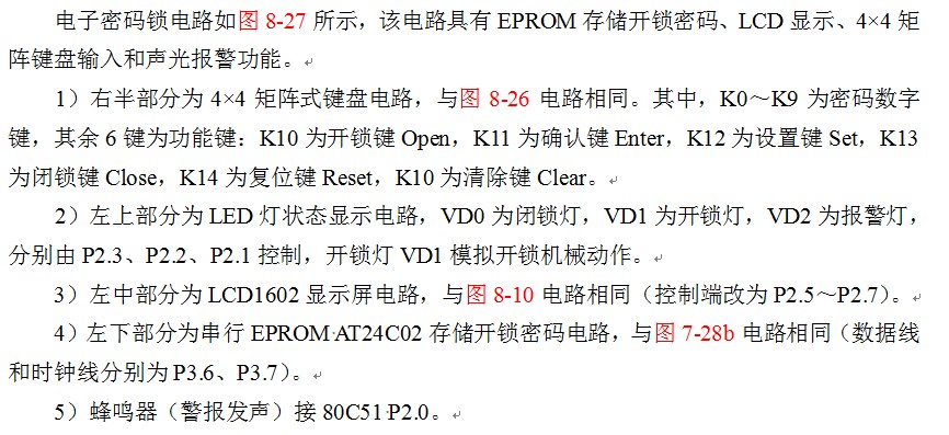

ID:111634 發(fā)表于 2017-10-11 07:43 | 顯示全部樓層
本帖最后由 zl2168 于 2017-10-11 07:55 編輯

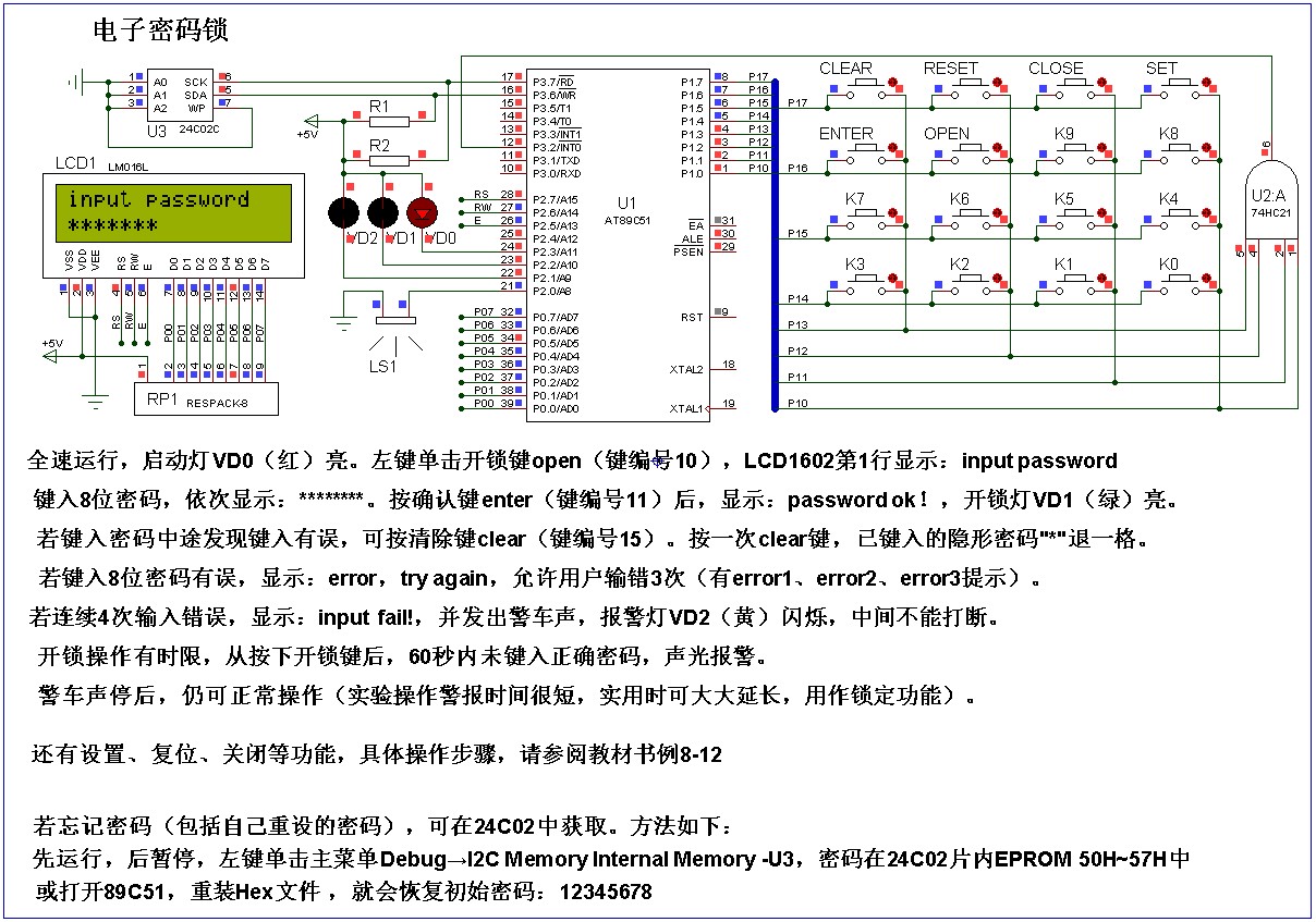

指紋密碼與按鍵密碼的區(qū)別僅在于如何讀取密碼數(shù)據(jù),后續(xù)操作基本相同。我沒有指紋密碼鎖案例,只有按鍵密碼鎖案例,給你參考一下吧!
功能齊全的電子密碼鎖
電子密碼鎖1.rar (1.13 MB, 下載次數(shù): 33)

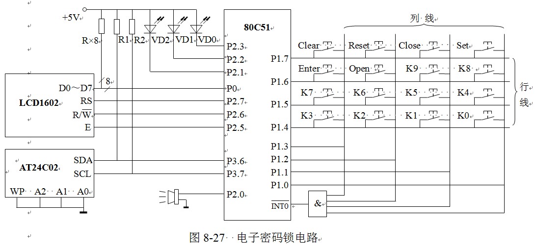

電路設(shè)計(jì)

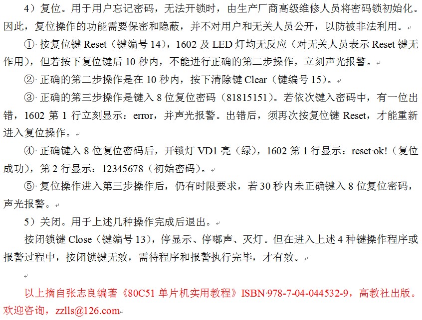

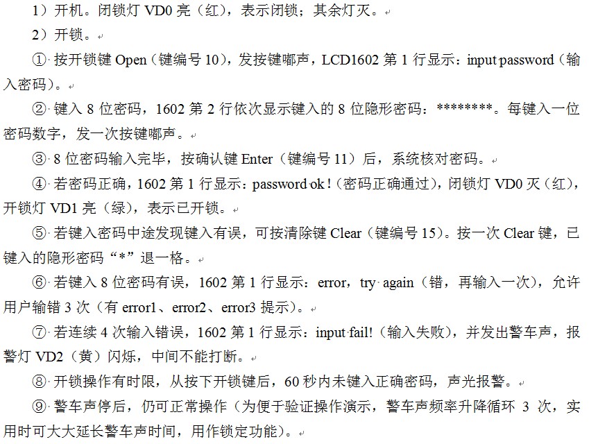

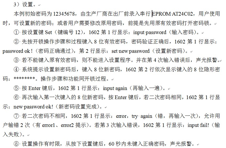

功能設(shè)計(jì)

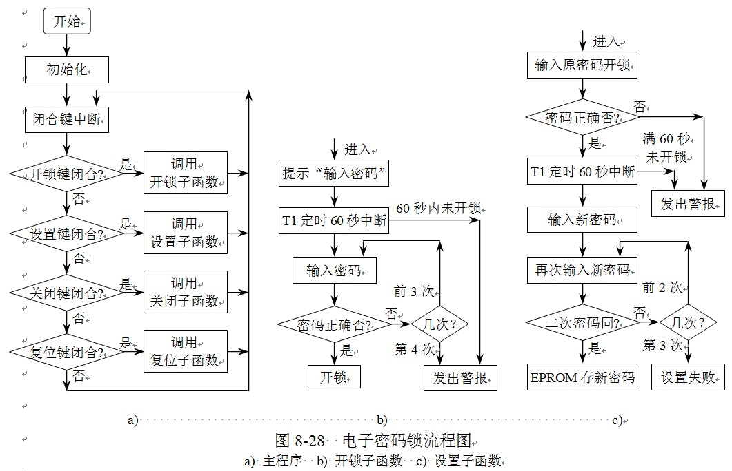

程序設(shè)計(jì)
以上摘自張志良編著《80C51單片機(jī)實(shí)用教程》ISBN 978-7-04-044532-9,高教社出版。書中電路和程序設(shè)計(jì)有詳細(xì)說明,程序語句條條有注解。仿真電路和Hex文件能在清華出版社網(wǎng)站免費(fèi)下載,程序源代碼只能到書上看了。到圖書館借,或到新華書店翻閱,或到網(wǎng)上書店打折購買。
