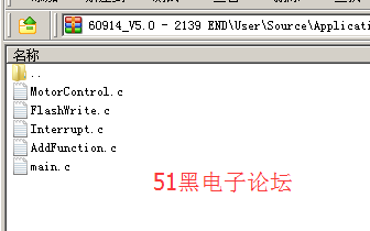

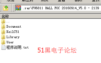

給大家分享一個電動車BLDC控制系統(tǒng)程序,采用51內(nèi)核單片機,下面是該程序的說明:
