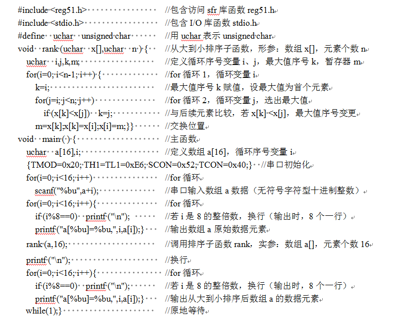

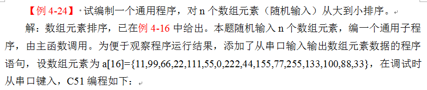

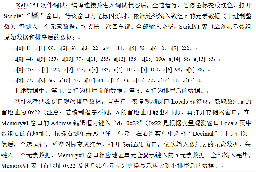

scanf函數(shù)不能接受串口送來的數(shù)據(jù)。keil c中的scanf和printf函數(shù)并非80C51串行口真正的I/O操作,而是C51編譯器利用80C51串行口,通過C51庫函數(shù)“Stdio.h”在PC機上輸入/輸出數(shù)據(jù)信息。

scanf函數(shù)不能接受串口送來的數(shù)據(jù)。keil c中的scanf和printf函數(shù)并非80C51串行口真正的I/O操作,而是C51編 ...
是嗎,scanf和printf只能在和上位機通信的時候用嗎。。。。
6#
ID:111634 發(fā)表于 2017-10-15 19:01 | 只看該作者
Endover 發(fā)表于 2017-10-15 10:04
是的。scanf和printf函數(shù)在keil c中也能運行。
你可在keil c中運行該例程序,觀測scanf和printf函數(shù)在keil c中的功能。
以上摘自張志良編著
80C51單片機實用教程——基于Keil CProteus》高等教育出版社ISBN 978-7-04-044532-9, 用于學(xué)習51單片機原理,程序(雙解c和匯編)語句條條有注解,便于閱讀理解,便于自學(xué)。
