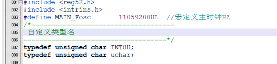

ID:223164 發(fā)表于 2017-10-18 20:02 | 顯示全部樓層 |閱讀模式
這個單片機(jī)程序里面的主時鐘數(shù)字是什么意思?怎么得來的呢?  一般用來做什么
ID:164602 發(fā)表于 2017-10-27 14:52 | 顯示全部樓層
以前我也回答不了這個問題。現(xiàn)在明白了:
樓上的回答都不全面。
芯片說明書上說的是:
主時鐘可以是內(nèi)部R/C時鐘,也可以是外部輸入的時鐘或外部晶體震蕩的時鐘。
現(xiàn)在的51單片機(jī)中,低檔的,一般都是外部晶振為主時鐘,而高級的51單片機(jī),可以是外部輸入時鐘或外部晶振的時鐘,更多的是內(nèi)部R/C時鐘。
這個內(nèi)部的時鐘,是可以調(diào)節(jié)的,調(diào)節(jié)方法就是下載程序時進(jìn)行設(shè)定。
看你這個程序片斷,我認(rèn)為可能就是高級一點的51單片機(jī)的程序。這種程序?qū)?yīng)的單片機(jī)是內(nèi)部時鐘,在寫程序時,先定義一個主時鐘,方便計算初值,到了下載時,也好設(shè)置。以前的老芯片程序根本不會這樣寫,因為外部晶振基本都是確定的。

ID:111634 發(fā)表于 2017-10-18 21:53 | 顯示全部樓層
你不是已經(jīng)有了注釋?:宏定義主時鐘HZ!但你提的問題卻讓人不懂什么意思?!

ID:213173 發(fā)表于 2017-10-19 09:25 | 顯示全部樓層
這里只是對主時鐘頻率做了宏定義,方便程序中與此相關(guān)的運算,如軟件延時、定時器設(shè)置等等。如果改用其他主時鐘頻率只要重新定義一下,不必把程序中所有相關(guān)程序都改動。

ID:243324 發(fā)表于 2017-10-27 01:19 | 顯示全部樓層
11.0592M,硬件決定的,你的晶振是多少就是多少,這里只是定義來給程序參考用!
ID:212797 發(fā)表于 2017-10-28 16:10 | 顯示全部樓層
在硬件設(shè)計的時候可以選擇使用的晶體,12M的,11.0592M的都可以,根據(jù)實際情況。從你的程序來看,顯然硬件上用的是11.0592M的,晶體在電路板上就在主控芯片的旁邊,帶有金屬外殼,上面標(biāo)的有11.0592字樣。
程序中經(jīng)常定義這種主振是為了程序便于移植。定義主振以后,程序中的波特率、定時器初值、分頻器輸出等,我們會直接用帶主振的計算公式表示,而不是給具體的值。這樣一來,即使將來我們把電路板上的主振換成12M(12000000Hz)了,只需要把主振的宏定義改一下程序就可以接著用,不需要把程序中定時器初值、波特率等等再手動計算一遍一個個的修改。
