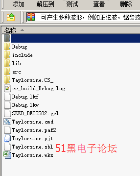

所有資料51hei提供下載:
基于TMS320C5502的多波形發(fā)生器程序,可產(chǎn)生多種波形,例如正弦波,鋸齒波.zip (680.89 KB, 下載次數(shù): 44)
