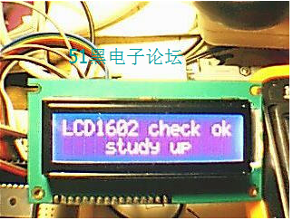

程序?qū)懞煤鬅龑戇M單片機,現(xiàn)在讓我們看看效果吧
       這就是顯示的效果,你做成功了嗎?

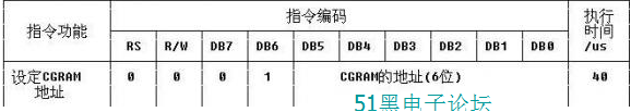

        好!現(xiàn)在我們來看怎么向這八個自定義字符寫入字模。有個設(shè)置CGRAM地址的指令大家還記得嗎?趕快再找出來看看。
       從這個指令可以看出指令數(shù)據(jù)的高2位已固定是01,只有后面的6位是地址數(shù)據(jù),而這6位中的高3位就表示這八個自定義字符,最后的3位就是字模數(shù)據(jù)的八個地址了。例如第一個自定義字符的字模地址為01000000-01000111八個地址。我們向這8個字節(jié)寫入字模數(shù)據(jù),讓它能顯示出“℃”

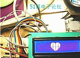

讓我們一起來看看顯示的效果吧~~
在綠底黑字液晶模塊和藍(lán)底白字液晶模塊上分別顯示的效果。

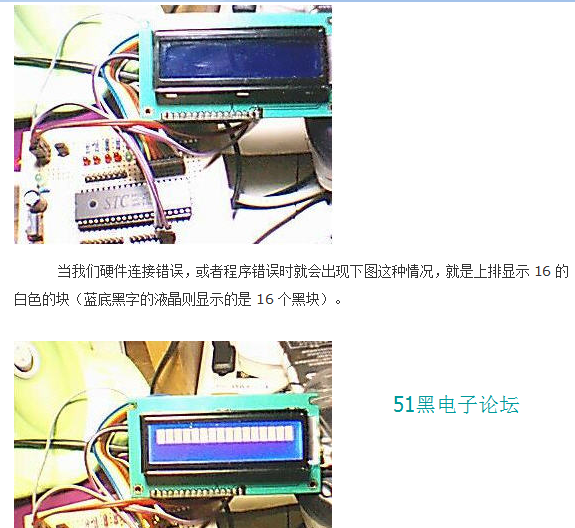

        1:通電之后,程序也燒寫進去了,但是1602就是不顯示,只顯示一排黑塊(一般都是在上排8個小黑塊,記得剛開始用1602液晶的時候,被這個整怕了~~),怎么樣,你郁悶了吧,其實出現(xiàn)這種問題的原因無非以下幾種:硬件連線上的錯誤,這種錯誤一般用萬用表仔細(xì)檢查后很容易找出來。第二種情況就是硬件連接上是正確的,那么此時出問題最大的就是程序上了,如果你用的是忙檢測,看一下忙檢測函數(shù)寫對了沒,如果用的是延時函數(shù),那么看看延時的時間是否夠長。再就是看看時序圖,這點很重要的哦。如果硬件和軟件都沒有錯,那么就要考慮1602是否壞了,但是出現(xiàn)這種情況的幾率很小,如果遇到這種情況,你可以考慮去買彩票了~~

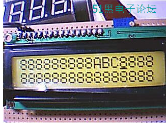

     我做的實驗是要液晶顯示ABC這三個字母,并且開光標(biāo),光標(biāo)閃爍。大家可以在第一排的最后幾位看到ABC和光標(biāo)都已經(jīng)顯示出來了。但是為什么其它位會顯示這么多8呢?嘿嘿~~郁悶吧。出現(xiàn)這種情況的原因就是在初始化液晶的時候,要把清屏指令放在最后面,否則就會出現(xiàn)上圖這種情況。怎么樣,第一次聽說吧~不過,我不知道其它的液晶是否也有這個問題出現(xiàn),至少我用的這塊就有這種情況,但是我的另一個液晶則沒有這種情況出現(xiàn),不管是在一開始就清屏還是最后清屏。大家注意下就可以了,萬一出現(xiàn)了這種情況,就會處理了~~

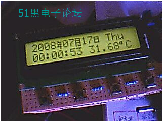

    上面這張圖是用1602作為顯示的溫度電子鐘~~上面的年月日三個字就是用自定義字符的方法顯示的。呵呵,怎么樣~~到此1602的驅(qū)動基本上結(jié)束了,剩下的就靠大家自己去發(fā)揮了。

程序燒進去之后,一直顯示的都是第一行亮著16個塊,很難受,怎么都調(diào)不出來
端口改一下!單片機是以P0為數(shù)據(jù)口的把P2改為P0就好了!
重點檢查RS  EN什么的那幾個引腳的線接好沒有,或者與程序?qū)?yīng)了沒有
