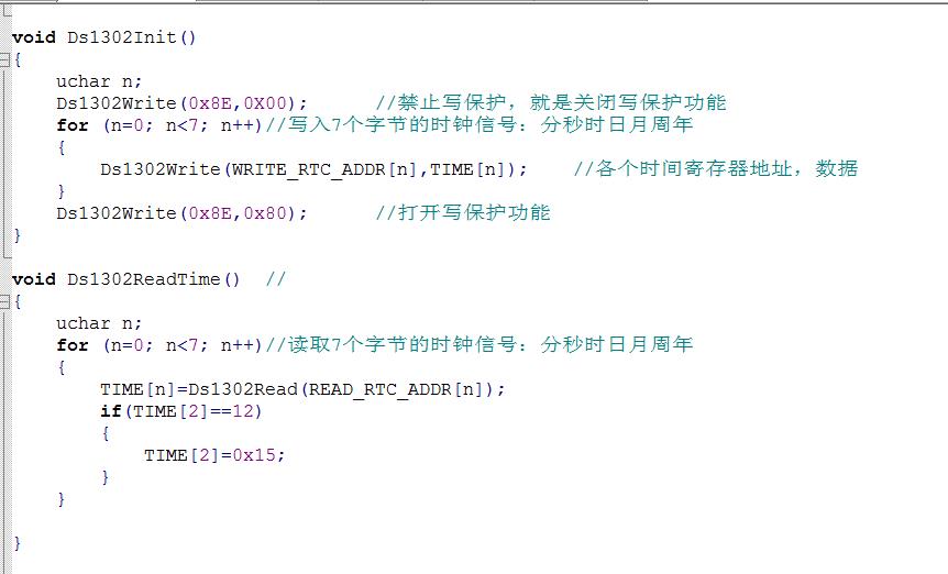

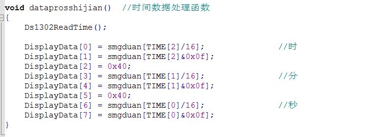

紅框圈起來的0x11,代表小時初值是11,現(xiàn)在是24小時制  我想改成12小時制  根據(jù)手冊D7為1代表12小時制
所以我改成0x11|0x91    因為初值是11   即0x11==0001 0001     而或上0x91 即1001  0001
結(jié)果是想讓D7=1 ,而D1還是11點的第一個1  D0到D3還是11點的第二個1
但是實際結(jié)果是顯示91  請教大家  應該怎么改
下圖是1302讀寫寄存器地址及時間初值數(shù)組
下圖是1302初始化
下圖是時間換算函數(shù)
ID:370913 發(fā)表于 2018-7-31 17:02 | 顯示全部樓層
        0x85是時的地址 bit5,bit7是選擇12小時制還是24小時制,關(guān)鍵在于顯示,與12小時有關(guān)的是bit0~bit4,在設定過12小時后,將要顯示的代表小時的time[2]去掉無關(guān)的位,即通過移位將bit5~bit7全變成0
具體代碼如下
       void Ds1302ReadTime()
        uchar i;
        for (i=0; i<7; i++)//讀取7個字節(jié)的時鐘信號:分秒時日月周年
                time[i] =Read_add(read_addr[i]);
        Write_add(0x8e,0x00);//禁止寫保護位
        time[2]=Read_add(0x85);//! ! !此處是將24小時制轉(zhuǎn)為12小時制,關(guān)鍵就在于顯示,與12小時有關(guān)的是bit0~bit4,因此,讀到的值需要去掉無關(guān)的位,否則0xb2顯示的小時就是:2了
        time[2]<<=3;
        time[2]>>=3;
        Write_add(0x8e,0x80);
