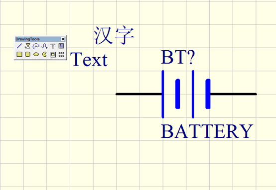

如圖,打開Drawing Tools里面有個大T,點擊這個,放到元件旁邊,出現(xiàn)Text,然后雙擊。就可以改成自己想要的了。

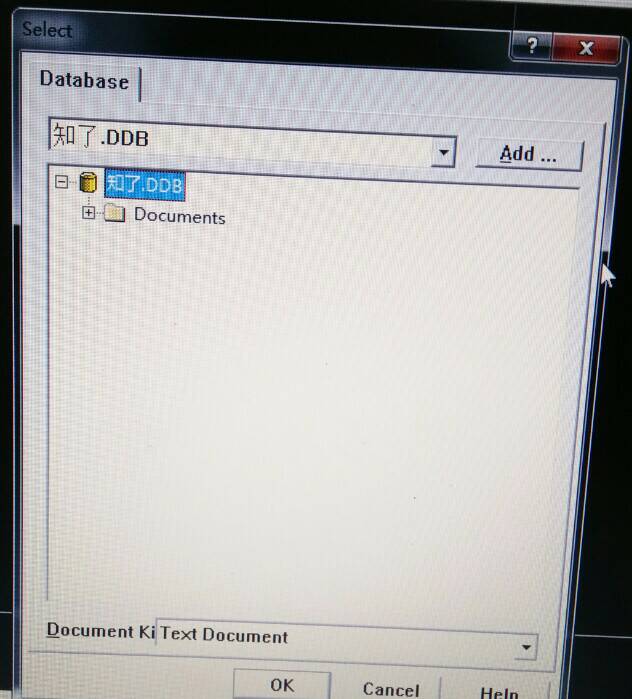

我的電腦place漢字過后出來的對話框是select 沒有字符串設(shè)置 是怎么回事

我不會回復(fù)照片  我口述吧   電腦place-chinese漢字過后出來的對話框不是字符串 而是select
ID:238056 發(fā)表于 2017-11-2 18:53 | 顯示全部樓層
我會了   結(jié)果就是這樣的  是這個對話框
