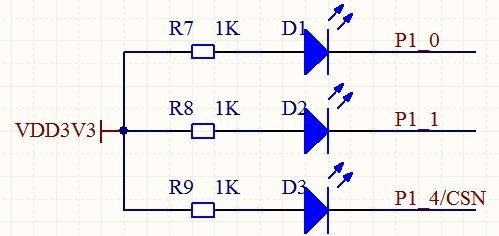

3.實(shí)驗(yàn)相關(guān)電路圖
由于發(fā)光二級管單向?qū)щ娞匦,即只有在正向電壓(二極管的正極接正,負(fù)極接負(fù))下才 能導(dǎo)通發(fā)光。P1.0 引腳接發(fā)光二極管(D1)的負(fù)極,所以 P1.0 引腳輸出低電平 D1 亮,P1.0 引腳輸出亮電平 D1 熄滅,P1.1 和 P1.4 原理相同。

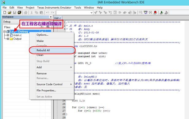

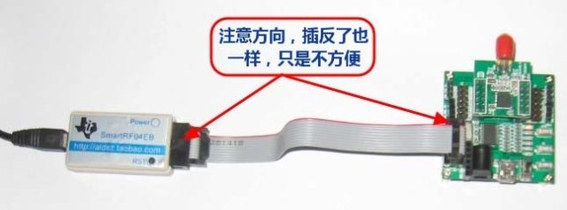

6.實(shí)驗(yàn)步驟 連接硬件如下(后面的實(shí)驗(yàn)將省略硬件連接與編譯了,別重復(fù)講了,只講不同的實(shí)驗(yàn)):

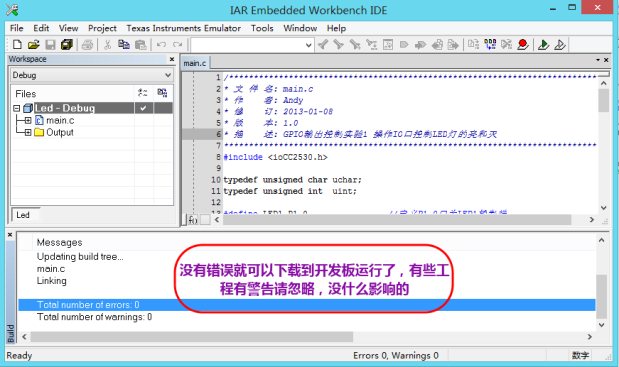

如果編譯有錯(cuò)誤,請參考最后一頁圖片說明。沒有錯(cuò)誤請繼續(xù)
點(diǎn)下載調(diào)試程序,再點(diǎn)運(yùn)行,即可看到“3 盞 LED 燈的全亮
和全滅、閃爍、流水燈”,由于 P1.4 與仿真器共用,必須拔掉仿真器的插頭才能看到 LED3
的變化。單擊調(diào)試按鍵后程序已經(jīng)下載到芯片中并保存,斷電也不會(huì)掉失的,此時(shí)可以停 止調(diào)試并斷開仿真器的排線,通過底板 USB 供電再看看效果吧。
