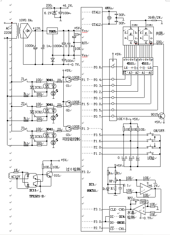

10.6  智能型即熱式熱水器控制實(shí)例
10.6.1 控制電路和工作原理
⒈ 水溫檢測(cè)和A/D轉(zhuǎn)換電路
⒉ 可控硅控制電路
⒊ 水溫和狀態(tài)顯示電路
⒋ 按鍵輸入電路
⒌ 穩(wěn)壓電源電路
10.6.2 模糊控制簡(jiǎn)介
10.6.3 程序設(shè)計(jì)
⒈ 主程序
⒊ 水溫設(shè)置上升、下降鍵子程序
⒋ 溫控子程序
判水溫升降狀態(tài)子程序
判水溫高低狀態(tài)子程序
SCR控制字升降子程序
以上摘自張志良編著
《單片機(jī)原理與控制技術(shù)》第2版(ISBN 7-111-08314-8機(jī)械工業(yè)出版社
ID:245134 發(fā)表于 2017-11-4 11:26 | 顯示全部樓層
這只是一個(gè)仿真嗎,我想做出實(shí)物
