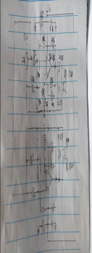

雙電源供電BTL音頻功率放大器
工作原理: 用兩塊TDA2030 組成如圖1所示的BTL功放電路,TDA 2030(1)為同相放大器,輸入信號Vin通過交流耦合電容C1饋入同相輸入端①腳,交流閉環(huán)增益為KVC①=1+R3 / R2≈R3 / R2≈30dB。R3 同時(shí)又使電路構(gòu)成直流全閉環(huán)組態(tài),確保電路直流工作點(diǎn)穩(wěn)定。TAD 2030(2)為反相放大器,它的輸入信號是由TDA 2030(1)輸出端的U01 經(jīng)R5、R7分壓器衰減后取得的,并經(jīng)電容C6  后饋給反相輸入端②腳,它的交流閉環(huán)增益KVC②=R9 / R7//R5≈R9/R7≈30dB。由R9=R5,所以TDA 2030(1)與TDA 2030(2)的兩個(gè)輸出信號U01 和U02 應(yīng)該是幅度相等相位相反的,即: U01≈Uin·R3 / R2 U02≈-U01·R9 / R5
∵ R9=R5 ∴ U02 =-U01
因此在揚(yáng)聲器上得到的交流電壓應(yīng)為:
êUYç= U01 -( -U02)= 2U01 = 2U02
揚(yáng)聲器得到的功率 PY 按下式計(jì)算:
PY = = =4 =4 PMONO
BTL 功放電路能把單路功放的輸出功率(PMONO)擴(kuò)展4倍,但實(shí)際上卻受到集成電路本身功耗和最大輸出電流的限制,該電路若在VS=±12V工作時(shí),PO=24W。
若在VS=±16V或±18V(TDA 2030A)工作時(shí),輸出功率會增加,但調(diào)試中應(yīng)密切注視兩塊電路輸出端(④腳 )的直流電平,它們對地的電平都近似為零,為 圖 1 BTL 功放電路
了保護(hù)揚(yáng)聲器不被
燒壞,通常要在揚(yáng)聲器回路中串聯(lián)快速熔斷絲。其電路印刷板見圖2。

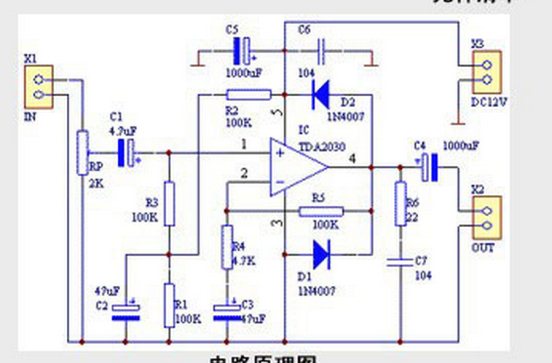

電路元件清單(單聲道)
電容:1000μF×2 4.7μF×1 47μF×2 104x2
電阻: 22KΩ×1 100kΩ×4 4.7kΩ×1
二極管:1N4007x2
電位器: 2KΩ
聲道OTL音頻功率放大器電路圖:
測試結(jié)果
    接8歐負(fù)載功率不到12W,功率不夠,聲音基本不失真,大小可調(diào)

ID:333683 發(fā)表于 2018-6-19 22:19 | 只看該作者
不是只有一個(gè)輸出么,怎么會有兩個(gè)喇叭?
