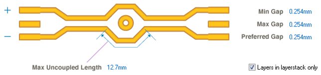

4、設(shè)置差分對設(shè)計規(guī)則:在PCB視窗------單擊:design-------ruls------在布線規(guī)則:routing目錄下------differential pairs routing------單擊左下角:新規(guī)則-------增加了新規(guī)則diff pair routing_1-------在左上角where the object matches下拉箭頭設(shè)置新規(guī)則應(yīng)用對象------diff pair ----在No differential下拉箭頭選擇差分對名稱----設(shè)置差分對間距、寬度、長度,(見下圖:)------單擊確定。差分對走線間距小于布線最小間距規(guī)則,就會報警。必須在design-------rules中,為當前差分對網(wǎng)絡(luò)新增布線間距規(guī)則。
差分對布線有最大間距限制,超過最大間距兩根線之間就沒有耦合了,差分對線不耦合的長度是有限制的,不能太長,見下圖:超過這個長度,規(guī)則就會報警。
