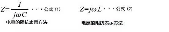

如果引入數(shù)學(xué)中復(fù)數(shù)的概念,就可以將電阻、電感、電容用相同的形式復(fù)阻抗來表示。既:電阻仍然是實數(shù)R(復(fù)阻抗的實部),電容、電感用虛數(shù)表示,分別為:
Z= R+i( ωL–1/(ωC))
說明:負(fù)載是電阻、電感的感抗、電容的容抗三種類型的復(fù)物,復(fù)合后統(tǒng)稱“阻抗”,寫成數(shù)學(xué)公式即是:阻抗Z= R+i(ωL–1/(ωC))。其中R為電阻,ωL為感抗,1/(ωC)為容抗。

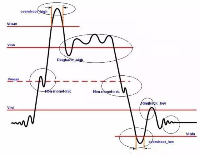

信 號沿傳輸線向前傳播時,每時每刻都會感受到一個瞬態(tài)阻抗,這個阻抗可能是傳輸線本身的,也可能是中途或末端其他元件的。對于信號來說,它不會區(qū)分到底是什 么,信號所感受到的只有阻抗。如果信號感受到的阻抗是恒定的,那么他就會正常向前傳播,只要感受到的阻抗發(fā)生變化,不論是什么引起的(可能是中途遇到的電 阻,電容,電感,過孔,PCB轉(zhuǎn)角,接插件),信號都會發(fā)生反射。
錢塘江大潮,就是河道的寬度變化引起了反射,這跟電路中阻抗不連續(xù),導(dǎo)致信號反射,可以類比。反射聚集的能量疊加在一起,引起的過沖。也許這個比喻不恰當(dāng),但是挺形象。

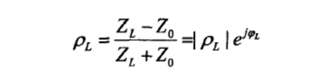

那么有多少被反射回傳輸線的起點?衡量信號反射量的重要指標(biāo)是反射系數(shù),表示反射電壓和原傳輸信號電壓的比值。
反射系數(shù)定義為:
其中:Z0為變化前的阻抗,ZIN為變化后的阻抗。假設(shè)PCB線條的特性阻抗為50歐姆,傳輸過程中遇到一個100歐姆的貼片電阻,暫時不考慮寄生電容電感的影響,把電阻看成理想的純電阻,那么反射系數(shù)為:
信號有1/3被反射回源端。

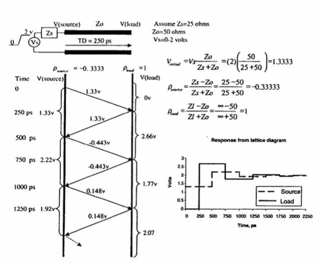

如果傳輸信號的電壓是3.3V電壓,反射電壓就是1.1V。 純電阻性負(fù)載的反射是研究反射現(xiàn)象的基礎(chǔ),阻性負(fù)載的變化無非是以下四種情況:阻抗增加有限值、減小有限值、開路(阻抗變?yōu)闊o窮大)、短路(阻抗突然變?yōu)?)。

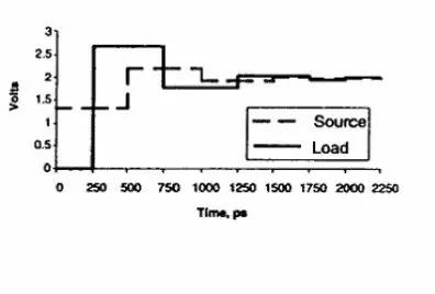

初始電壓,是源電壓Vs(2V)經(jīng)過Zs(25歐姆)和傳輸線阻抗(50歐姆)分壓。
Vinitial=1.33V
后續(xù)的反射率按照反射系數(shù)公式進(jìn)行計算
源端的反射率,是根據(jù)源端阻抗(25歐姆)和傳輸線阻抗(50歐姆)根據(jù)反射系數(shù)公式計算為-0.33;
終端的反射率,是根據(jù)終端阻抗(無窮大)和傳輸線阻抗(50歐姆)根據(jù)反射系數(shù)公式計算為1;
我們按照每次反射的幅度和延時,在最初的脈沖波形上進(jìn)行疊加就得到了這個波形,這也就是為什么,阻抗不匹配造成信號完整性不好的原因。

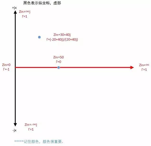

那么我們做一個重要的假設(shè)!
為了減少未知參數(shù)的數(shù)量,可以固化一個經(jīng)常出現(xiàn)并且在應(yīng)用中經(jīng)常使用的參數(shù)。這里Z0 (特性阻抗)通常為常數(shù)并且是實數(shù),是常用的歸一化標(biāo)準(zhǔn)值,如50Ω、75Ω、100Ω和600Ω。
假設(shè)Z0一定,為50歐姆。(為什么是50歐姆,此處暫時不表;當(dāng)然也可以做其他假設(shè),便于理解,我們先定死為50Ω)。
那么,根據(jù)反射公式,我們得到一個重要的結(jié)論:
每一個Zin對應(yīng)唯一的 “�!�,反射系數(shù)。
我們把對應(yīng)關(guān)系描繪到剛剛我們說的“復(fù)平面”。
于是我們可以定義歸一化的負(fù)載阻抗:
據(jù)此,將反射系數(shù)的公式重新寫為:
好了,我們在復(fù)平面里面,忘記Zin,只記得z(小寫)和反射系數(shù)“Γ”。
準(zhǔn)備工作都做好了,下面我們準(zhǔn)備“彎了”
2.3 掰彎
在復(fù)平面中,有三個點,反射系數(shù)都為1,就是橫坐標(biāo)的無窮大,縱坐標(biāo)的正負(fù)無窮大。歷史上的某天,史密斯老先生,如有神助,把黑色線掰彎了,把上圖中,三個紅色圈標(biāo)注的點,捏到一起。

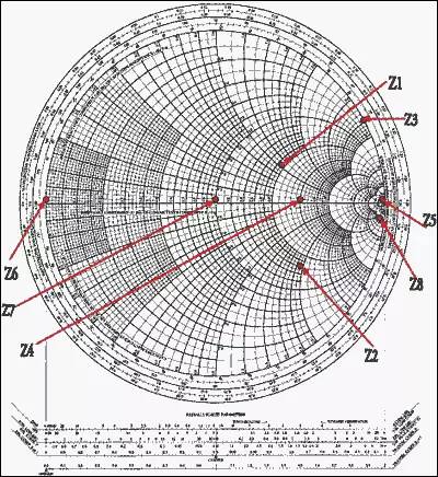

因為史密斯圓圖是一種基于圖形的解法,所得結(jié)果的精確度直接依賴于圖形的精度。下面是一個用史密斯圓圖表示的RF應(yīng)用實例:
例: 已知特性阻抗為50Ω,負(fù)載阻抗如下:
Z1 = 100 + j50ΩZ2 = 75 - j100ΩZ3 = j200ΩZ4 = 150Ω
Z5 = ∞ (an open circuit)Z6 = 0 (a short circuit)Z7 = 50ΩZ8 = 184 - j900Ω
對上面的值進(jìn)行歸一化并標(biāo)示在圓圖中(見圖5):
z1 = 2 + jz2 = 1.5 - j2z3 = j4z4 = 3
z5 = 8z6 = 0z7 = 1z8 = 3.68 - j18
我們看不清上圖。
