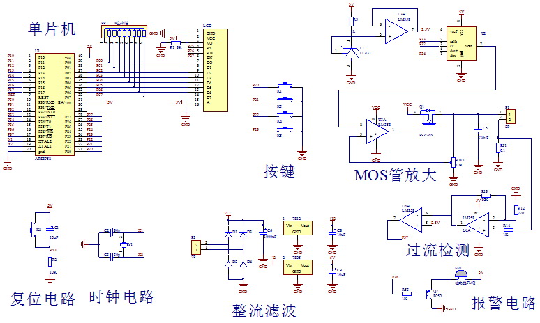

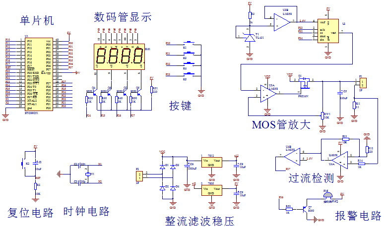

該項(xiàng)設(shè)計(jì)的主要目的是設(shè)計(jì)一種數(shù)控穩(wěn)壓電源。它利用單片機(jī)STC89C51作為主控芯片,控制數(shù)字/模擬轉(zhuǎn)換器(TLC5615)的輸出電壓的大小,經(jīng)過運(yùn)算放大器(OPA2107)與IRF9Z24N構(gòu)成負(fù)反饋系統(tǒng),從而輸出恒定電壓。最后通過電位器分壓將輸出信號(hào)反饋到運(yùn)算放大器(OPA2107)上,使輸出準(zhǔn)確度可以調(diào)節(jié)。此設(shè)計(jì)通過鍵盤電路與單片機(jī)連接,讀入控制數(shù)據(jù),利用軟件進(jìn)行判斷,從而起到控制電源輸出的作用。通過LCD1602(或LED數(shù)碼管)顯示數(shù)控電源的輸出電壓,實(shí)現(xiàn)簡單的人機(jī)對(duì)話。該項(xiàng)設(shè)計(jì)具有設(shè)計(jì)簡單,控制靈活,調(diào)節(jié)方便,攜帶方便、成本低等優(yōu)勢(shì),具有較強(qiáng)的實(shí)用性。
總體電路圖(數(shù)碼管版)
要求有短路保護(hù)的才有對(duì)應(yīng)的電路,此圖為完整版及帶短路保護(hù)的。
總體電路圖(液晶版)
圖中采用網(wǎng)絡(luò)標(biāo)號(hào)的方式,標(biāo)號(hào)相同的代表有電氣連接!
二、原理講解:

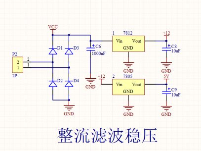

供電部分:
P2為接線柱,是整個(gè)系統(tǒng)的輸入電壓端口,整個(gè)數(shù)控電源有此輸入能量。D1、D2、D3、D4為四個(gè)二極管(in4007),起整流的作用,C6為濾波電容。整流濾波電路是使供電可以為交流,同時(shí)也可以用直流供電(交流供電不要超過20V,直流不要超過35V)。受電壓限制的主要是后級(jí)運(yùn)放耐壓、TL431耐壓以及7812的耐壓值。7812主要為保護(hù)7805,7805穩(wěn)出5V電壓共單片機(jī)供電使用。但是7805耐壓值是15V,所以前級(jí)要加7812保護(hù)7805。

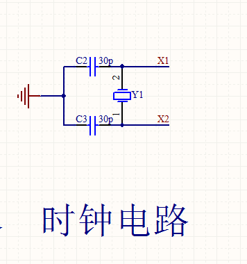

晶振部分:
C2、C3、Y1(12MHZ)與單片機(jī)端口構(gòu)成震蕩電路,為51單片機(jī)提供時(shí)鐘。
復(fù)位電路:
RST連接單片機(jī)復(fù)位管腳,此電路及有上電復(fù)位功能,又有手動(dòng)復(fù)位功能。C1、R2構(gòu)成上電復(fù)位電路,上電瞬間C1導(dǎo)通,則RST為高電平,單片機(jī)將復(fù)位,電壓穩(wěn)定后C1儲(chǔ)存的電能通過R2對(duì)地釋放掉,單片機(jī)將正常運(yùn)行。同樣K2按下時(shí)RST為高電平,單片機(jī)復(fù)位,彈起來時(shí)RST為低電平,單片機(jī)正常運(yùn)行。

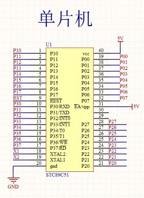

單片機(jī)部分:
單片機(jī)默認(rèn)選用STC89C51,同時(shí)兼容STC89C52、AT89S52、AT89S51、AT89C51等51單片機(jī)。

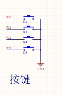

按鍵部分:
按鍵選用獨(dú)立按鍵,掃描時(shí)間短,使程序更簡單且掃描時(shí)間更短,從而提高穩(wěn)定性。按鍵彈起時(shí)P20、P21、P22、P23為弱上拉狀態(tài),所以為高電平。按鍵按下時(shí)對(duì)應(yīng)的I/O口為低電平,可以被程序中的掃描函數(shù)檢測(cè)到。(寫文檔時(shí)沒什么寫的,可以在此講解自彈按鍵與自鎖按鍵區(qū)別和原理,在此朱老師省略。)

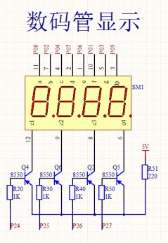

數(shù)碼管顯示部分:
(寫文檔時(shí),可以在此講解共陽數(shù)碼管與共陰數(shù)碼管的區(qū)別和原理,在此朱老師省略。)
數(shù)碼管顯示采用四位一體共陽數(shù)碼管,這樣使電路更為簡單,只需四個(gè)8550三極管就可以將其驅(qū)動(dòng)。P24、P25、P26、P27分別作為數(shù)碼管的位選端,控制是否選通哪一位數(shù)碼管。采用PNP型三極管,低電平導(dǎo)通,高電平截止(寫文檔時(shí)可以在此處講解8550三極管的參數(shù)等信息,朱老師在此省略)。R20、R30、R40、R50為三極管基極限流電阻,此電阻及能保護(hù)三極管又能保證三極管導(dǎo)通時(shí)處于完全導(dǎo)通狀態(tài)。R51為限流電阻,此電阻的大小直接決定數(shù)碼管的亮暗成都,在此選擇220歐姆、1/4色環(huán)電阻。數(shù)碼管的陰極端直接接單片機(jī)的P0口,而不需上拉電阻。STC89C51的單片機(jī)P0口為漏極開路,所以作為輸出時(shí)必須接上拉電路,而作為輸入時(shí)相當(dāng)于數(shù)碼管作為上拉,所以不再需要上拉電阻,及簡化了電路又節(jié)省了成本。

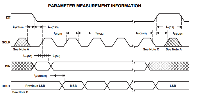

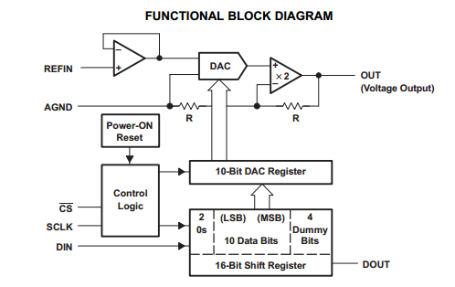

數(shù)模轉(zhuǎn)換采用德州儀器的TLC5615,此為一片10位串行單5V電源DAC,直接電壓輸出。單片機(jī)P33、P32、P34分別連接TLC5615的時(shí)鐘端、片選端、數(shù)據(jù)端即可控制它輸出想要的電壓。此時(shí)TLC5615的6腳及參考電壓輸入端需接入2.5V的參考電壓。根據(jù)公式可知,當(dāng)參考電壓為2.5V時(shí),TLC5615將最大輸出5V電壓。
TL5615(DAC)電壓計(jì)算公式
Vout為7腳輸出電壓,Vrefin為6腳參考電壓輸入端,N為單片機(jī)通過1、2、3管腳向TLC5615寫入的數(shù)據(jù),1024是根據(jù)這是一片10位數(shù)模轉(zhuǎn)換而計(jì)算出來的(210=1024),最后乘以二是因?yàn)門LC5615內(nèi)部有2倍的增益放大器。
TLC5615內(nèi)部原理圖:

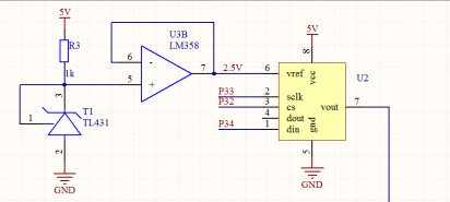

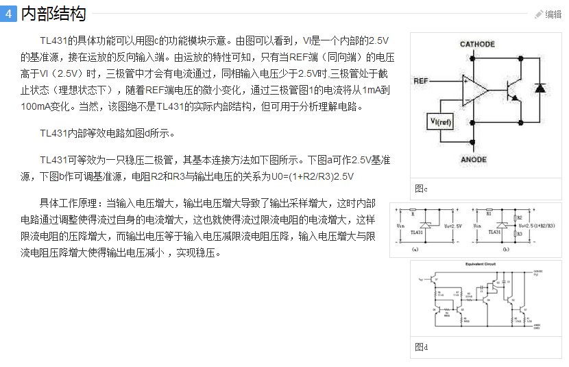

在給TLC輸入2.5V參考電壓的時(shí)候,我們用了TL431芯片。TL431是可控精密穩(wěn)壓源。它的輸出電壓用兩個(gè)電阻就可以任意的設(shè)置到從Verf(2.5V)到36V范圍內(nèi)的任何值。該器件的典型動(dòng)態(tài)阻抗為0.2Ω,在很多應(yīng)用中用它代替穩(wěn)壓二極管。
同時(shí)用OPA2107作為跟隨器,減小2.5V基準(zhǔn)電源的阻抗,再送入TLC5615 參考電壓端。
(寫文檔時(shí),可以在此講解TL41技術(shù)參數(shù)OPA2107技術(shù)參數(shù)和原理和跟隨器電路原理)

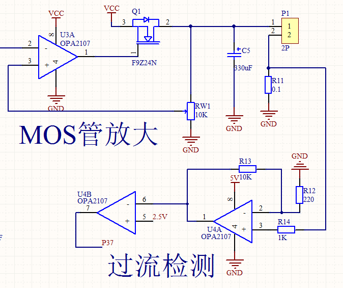

MOS放大部分:

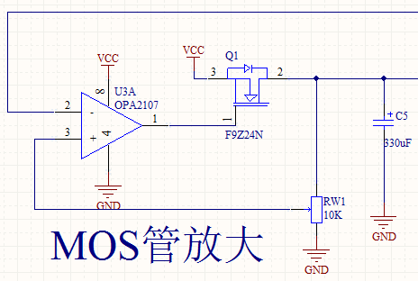

將上述TLC5615輸出的可調(diào)電壓送到誤差放大器(OPA2107)的反相端,通過PMOS管(F9Z24N)放大。同時(shí)在F9Z24N的輸出端用RW1(10K)電位器分壓,取一定比例的輸出電壓反饋到比較器正相端,構(gòu)成一個(gè)負(fù)反饋系統(tǒng)(PMOS是反相放大,所以是負(fù)反饋)以保證輸出電壓的穩(wěn)定。C5作為輸出濾波電容,濾掉輸出電壓紋波。根據(jù)反饋系統(tǒng)的穩(wěn)定原理計(jì)算出輸出電壓的公式,如下:
設(shè):Vo為輸出電壓,Vin為OPA2107的2腳輸入電壓,RWH為電位器上部分電阻,RWL為電位器下部分電阻,RW為電位器阻值。
Vo=Vin×(RW/RWL);
(寫文檔時(shí),可以在此講解F9Z24N技術(shù)參數(shù))
過流檢測(cè)及短路保護(hù):
P1為電源輸出端,R11為電流檢測(cè)電阻,此電阻將電流變換成電壓。再通過U4A(OPA2107)反相放大一定的倍數(shù)。最后通過U4B與2.5V標(biāo)準(zhǔn)電平比較,若電壓大于2.5V則輸出低電平,送給單片機(jī)。單片機(jī)則認(rèn)為過流就會(huì)控制TLC5615將輸出將為0V。這樣就起到了限流與短路保護(hù)的作用。
(寫文檔時(shí),可以在此講解反相比例運(yùn)算電路的原理)
報(bào)警電路:
此電路可以由單片機(jī)控制三極管(8550)的通斷來控制蜂鳴器的報(bào)警。當(dāng)P36為高時(shí),三極管不高通,為低時(shí)三極管導(dǎo)通蜂鳴器響。當(dāng)過流或短路時(shí),單片機(jī)切斷輸出,同時(shí)蜂鳴器報(bào)名。

請(qǐng)教 這個(gè)最開始的輸入是多少伏
ID:291837 發(fā)表于 2018-4-3 14:35 | 顯示全部樓層
謝謝分享!PMOS管腳反了。
ID:248123 發(fā)表于 2018-4-4 15:41 | 顯示全部樓層
1076986846 發(fā)表于 2018-4-2 21:54
你可以看下橋式電路整流的分析  V輸入*0.9=V輸出
aifengdian 發(fā)表于 2018-4-3 14:35
謝謝分享!PMOS管腳反了。
哪個(gè)地方

請(qǐng)問樓主源程序?qū)τ谝壕э@示和數(shù)碼管都一樣么?
謝謝分享!PMOS管腳反了。
不是管腳反了,是選擇 N 型號(hào)的暢銷應(yīng)管了, 電路有  2處嚴(yán)重錯(cuò)誤!
ID:125158 發(fā)表于 2019-3-23 12:34 | 顯示全部樓層
電路中是選擇 N 型號(hào)的暢銷應(yīng)管了, 應(yīng)該是 P 型,電路有  2處嚴(yán)重錯(cuò)誤!希望作者改進(jìn)過來!

ID:467558 發(fā)表于 2019-5-20 19:27 | 顯示全部樓層
yhs598 發(fā)表于 2019-3-23 12:33
您好,能說明一下哪里有錯(cuò)誤么??
ID:502482 發(fā)表于 2019-5-24 10:14 | 顯示全部樓層
這個(gè)負(fù)反饋的部分在元器件庫找不到F9Z24N 可以用別的代替嗎
ID:502482 發(fā)表于 2019-5-24 10:17 | 顯示全部樓層
這個(gè)負(fù)反饋的部分F9Z24N這個(gè)型號(hào)的元器件找不到,可以用什么代替嗎

ID:272625 發(fā)表于 2019-8-13 21:47 | 顯示全部樓層
如圖Q1接反,2腳和3腳掉換過來接就對(duì)了!
