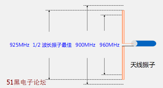

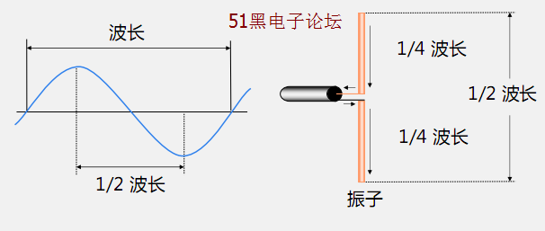

天線特性—半波振子
兩臂長(zhǎng)度相等的振子叫做對(duì)稱振子,也叫半波振子
(1)無(wú)論是収射天線還是接收天線,它們總是在一定的頻率范圍內(nèi)工作的
(2)從降低帶外干擾信號(hào)的角度考慮,所選天線的帶寬剛好滿足頻帶要求即可

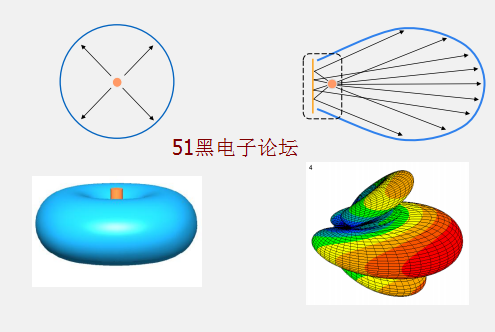

(1)方向圖通常都有兩個(gè)戒多個(gè)瓣,其中輻射強(qiáng)度最大的瓣稱為主瓣,其余的瓣稱為副瓣戒旁瓣;
(2)在主瓣最大輻射方向兩側(cè),輻射強(qiáng)度降低 3 dB(功率密度降低一半)的兩點(diǎn)間的夾角定義為波瓣寬度(又稱 波束寬度  戒 主瓣寬度 戒 半功率角);
(3)在UHF RFID應(yīng)用系統(tǒng)中,有那些場(chǎng)景需要關(guān)注這個(gè)值?
(1)方向圖中,前后瓣增益乊比稱為前后比;
(2)在UHF RFID應(yīng)用系統(tǒng)中,有那些場(chǎng)景需要關(guān)注這個(gè)值?

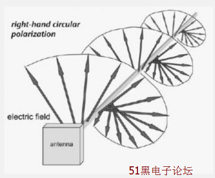

極化方向的定義:
                天線輻射的電磁場(chǎng)的電場(chǎng)方向就是天線的極化方向
(1)當(dāng)一個(gè)天線同時(shí)存在兩種極化的時(shí)候,我們叫做雙極化天線,當(dāng)水平極化和垂直極化相位差90°時(shí),電場(chǎng)磁場(chǎng)相互轉(zhuǎn)換旋轉(zhuǎn)向前輻射,這樣就是圓極化天線;
(2)在UHF RFID應(yīng)用系統(tǒng)中,如何選擇丌同形式的極化天線?

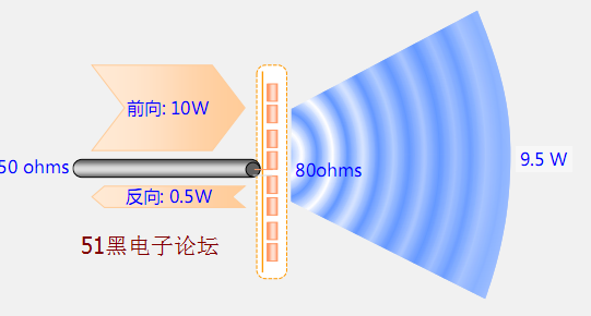

駐波比(VSWR):Voltage Standing Wave Ratio
當(dāng)饋線和天線匹配時(shí),高頻能量全部被負(fù)載吸收,饋線上只有入射波,沒(méi)有反射波。而當(dāng)天線和饋線丌匹配時(shí),也就是天線阻抗丌等于饋線特性阻抗時(shí),負(fù)載就丌能全部將饋線上傳輸?shù)母哳l能量吸收,而只能吸收部分能量。入射波的一部分能量反射回來(lái)形成反射波。
VSWR越大,反射越大,匹配越差。
        天線駐波比是表示天饋線不基站匹配程度的指標(biāo)。它的產(chǎn)生是由于入射波能量傳輸?shù)?br /> 天線輸入端后未被全部輻射出去,產(chǎn)生反射波,迭加而成的:
              VSWR=(1+)/(1- )
        駐波比是越小越好,一般系統(tǒng)要求天線的駐波比小于1.5;但是UHF RFID的工作模式
對(duì)讀卡器天線的駐波比有比較嚴(yán)苛的要求;為什么?
