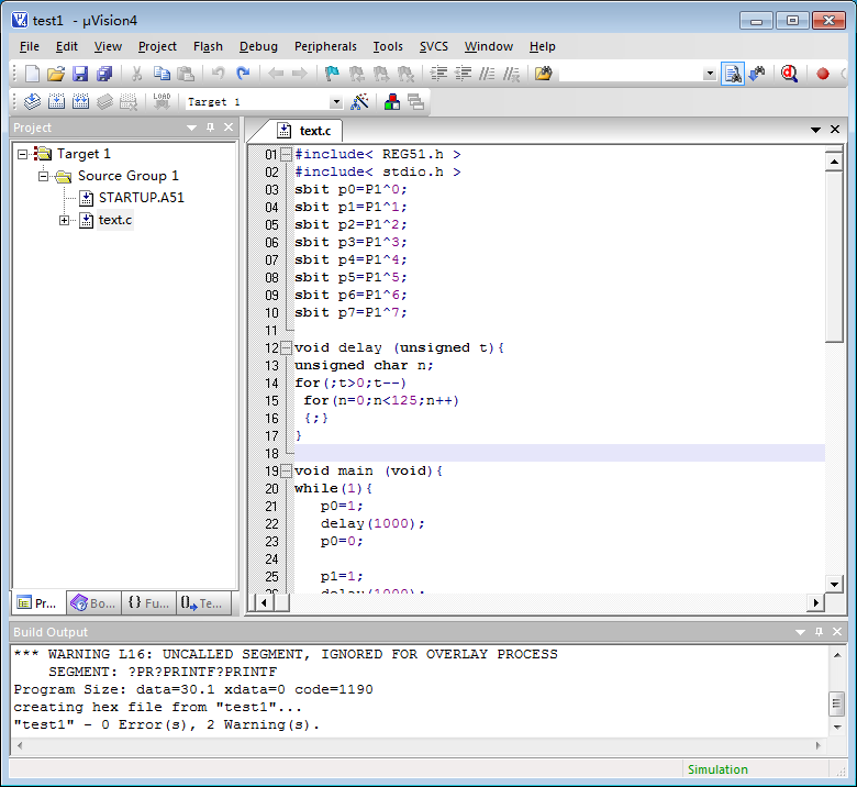

很多人還不會寫流水燈的51 程序代碼,我在這里附上代碼和圖片
需要的軟件:Keil uVision4、stc-isp
軟件均已上傳在http://www.stcmcu.com/
開發(fā)環(huán)境IDE的詳細(xì)步驟在http://www.torrancerestoration.com/mcu/3466.html
#include< REG51.h >
#include< stdio.h >
sbit p0=P1^0;
sbit p1=P1^1;
sbit p2=P1^2;
sbit p3=P1^3;
sbit p4=P1^4;
sbit p5=P1^5;
sbit p6=P1^6;
sbit p7=P1^7;
void delay (unsigned t){
unsigned char n;
for(;t>0;t--)
for(n=0;n<125;n++)
void main (void){
while(1){
   p0=1;
   delay(1000);
   p0=0;
   p1=1;
   delay(1000);
   p1=0;
   p2=1;
   delay(1000);
   p2=0;
   p3=1;
   delay(1000);
   p3=0;
   p4=1;
   delay(1000);
   p4=0;
   p5=1;
   delay(1000) ;
   p5=0;
   p6=1;
   delay(1000) ;
   p6=0;
   p7=1;
   delay(1000) ;
   p7=0;
   printf("hello");
   printf("Hello I am KEIL. \n");//打印程序執(zhí)行的信息
   printf("I will be your friend.\n");
