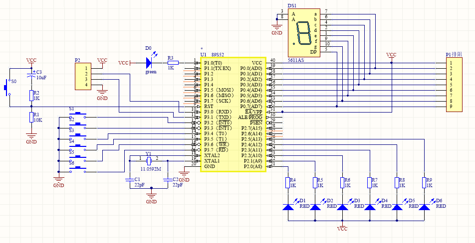

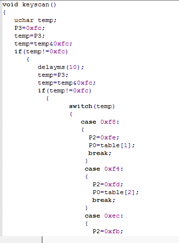

上面是原理圖和程序,但是數(shù)碼管顯示數(shù)字不正確為什么

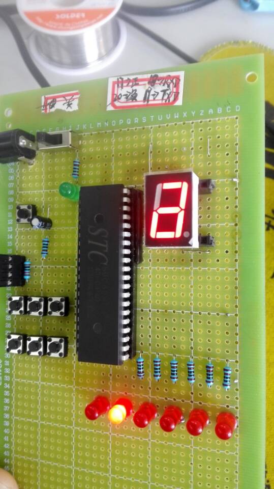

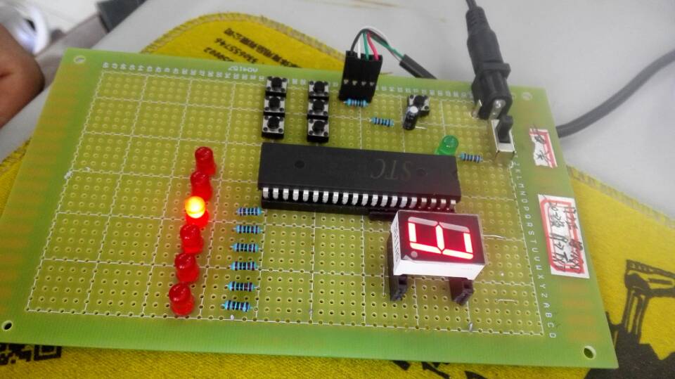

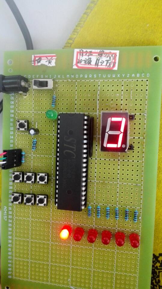

上面三個(gè)圖是 顯示的數(shù)字是 1  2  3  只有數(shù)字3顯示正確了  我看程序沒有錯(cuò)呀  為什么  大神們幫幫忙  別的數(shù)字都有多余的段亮
ID:191408 發(fā)表于 2017-11-24 11:11 | 只看該作者
第一檢查你的數(shù)碼管的編碼對不對,如果編碼對的話,好像b、c段是常亮的,為什么3是正確的原因,所以從b、c段這個(gè)位置查原因,是不是線路有短接的地方
ID:231046 發(fā)表于 2017-11-24 11:16 | 只看該作者
table[]里面的數(shù)碼管 對嗎

ID:213930 發(fā)表于 2017-11-24 20:37 | 只看該作者
david888 發(fā)表于 2017-11-24 11:16
程序是對的,我看了好多遍

ID:213930 發(fā)表于 2017-11-24 20:59 | 只看該作者
我是樓主   這個(gè)數(shù)碼管低四位( a b c d)一直是高電平  定義為低電平時(shí) 輸出依然是高電平  這個(gè)是怎么回事
