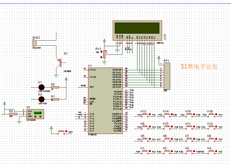

1602顯示屏顯示矩陣按鍵結(jié)果的單片機(jī)程序與仿真

單片機(jī)源程序如下:
  1. #include"LED1602.h"
  2. #include"16鍵盤.h"
  3. //顯示按鍵結(jié)果程序
  4. //i:1602液晶屏上的顯示地址
  5. //k:按鍵編號,0-15
  6. void DisplayKey(uchar i,uchar k)
  7. {
  8.   Write_Instruction(i);
  9.   Write_Data(k/10+0x30);
  10.   Write_Data(k%10+0x30);
  11. }
  12. //掃描鍵盤程序
  13. void ScanKey(void)
  14. {
  15. if(ReadKey())//如果沒有按鍵按下,則直接退出
  16. {
  17.   uchar key;//有按鍵按下時(shí),將按鍵結(jié)果保存在key中
  18.   key=IdentifyKey();//識別按鍵編號
  19.   while(ReadKey());//等待按鍵釋放
  20.   DisplayKey(0xca,key);//顯示按鍵編號
  21. }
  22. }
  23. /***************主程序******************/
  24. void main(void)
  25. {
  26. InitLCD();                    //初始化液晶
  27. Write_String(0x80,"H:");
  28. Write_String(0xc0,"L:");
  29. ……………………
  30. …………限于本文篇幅 余下代碼請從51黑下載附件…………

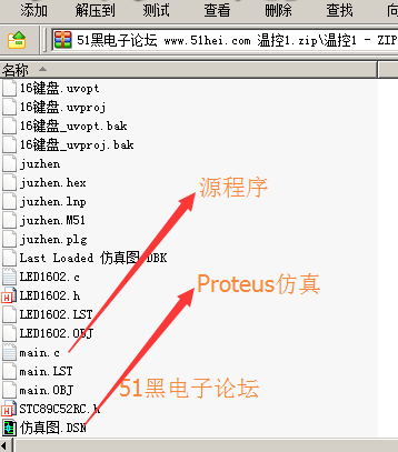

所有資料51hei提供下載:
溫控1.zip (69.08 KB, 下載次數(shù): 26)
