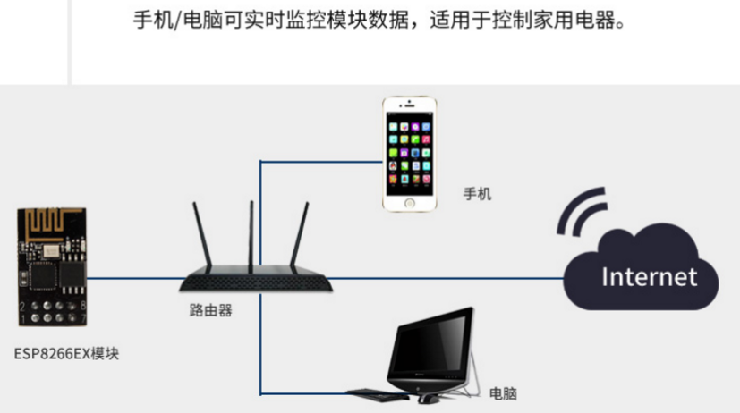

ESP8266模塊運(yùn)行模式-Station模式

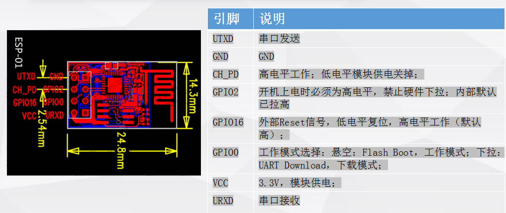

ESP8266模塊引腳說(shuō)明
