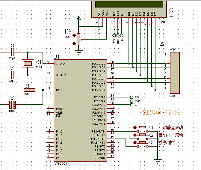

在單片機(jī)的控制下能實(shí)現(xiàn)自動(dòng)水平滾動(dòng)與自動(dòng)垂直滾動(dòng),并且?guī)в袝和i_始按鈕

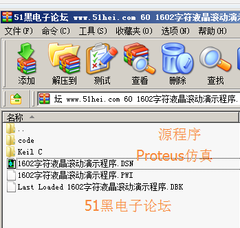

所有資料51hei提供下載:
60 1602字符液晶滾動(dòng)演示程序.zip (63.09 KB, 下載次數(shù): 33)
