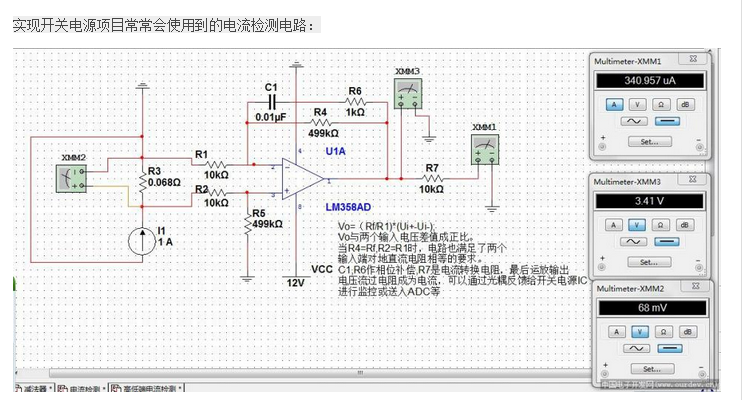

作者: lzhlzh    時(shí)間: 2017-5-2 20:54
d1375 發(fā)表于 2017-5-2 20:42
要具體電路看了
比如上面這個(gè)電路?
