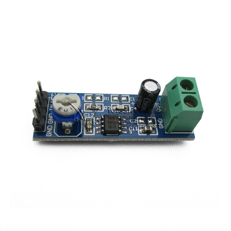

由于項(xiàng)目需要將一個(gè)音頻信號進(jìn)行放大,采用了一個(gè)語音模塊和20倍音頻功放模塊。我將語音模塊的DACL管腳上的信號作為輸入信號,5V供電功放模塊,可是用示波器檢測輸出信號卻顯示幾百M(fèi)v的信號,輸入信號接地時(shí)輸出是負(fù) ...

音頻信號是交流,信號間連接需加電容,隔斷直流聯(lián)系。
是把DACL和DACR經(jīng)過電容之后串聯(lián)起來,然后連到功率放大模塊上嗎

DACL,CR是數(shù)字信號 輸入口,要接2個(gè)線的
就是把DACL,DACR兩個(gè)接口經(jīng)過電容串聯(lián)起來嗎

是用語音模塊做音源嗎?功放模塊的 IN 連接語音模塊輸出端 SPK1 或 SPK2,功放模塊的 GND OUT 連接揚(yáng)聲器。 ...
可是語音模塊的賣家跟我說接功放的話是接dac口;我不是做音源,我想把音頻信號的幅值給放大到震動模塊上。

是用語音模塊做音源嗎?功放模塊的 IN 連接語音模塊輸出端 SPK1 或 SPK2,功放模塊的 GND OUT 連接揚(yáng)聲器。接上電源
