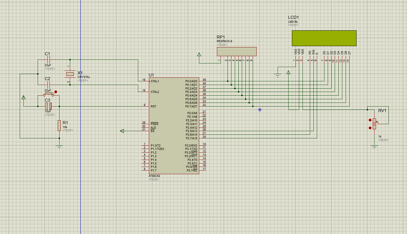

一開始學習的時候 仿真的時候1602只亮但是不顯示字符 后來發(fā)現(xiàn)。。 顯示程序那里需要注意一下 不然仿真會出問題 下面有說明 實驗:用lcd0602顯示任意英文或數(shù)字. 程序: #include<reg52.h> #define uch ...

這個程序的延時程序處有點問題,不知是樓主寫錯還是上傳的時候搞錯的
原程序:void delay(uint x)     //延時
uint i,j;
  for(i=0;i>0;i++)
  for(j=110;j>0;j++);
修改為:void delay(uint x)     //延時
uint i,j;
  for(i=0;i<x;i++)
  for(j=110;j>0;j--);
這樣就可以了

按樓上的改了延遲,一開始仿真都沒通過1602.c(69): error C141: syntax error near '',最后一行錯誤141,少一個},然后運行了,速度很慢,以為沒運行呢,點了個煙才出來
