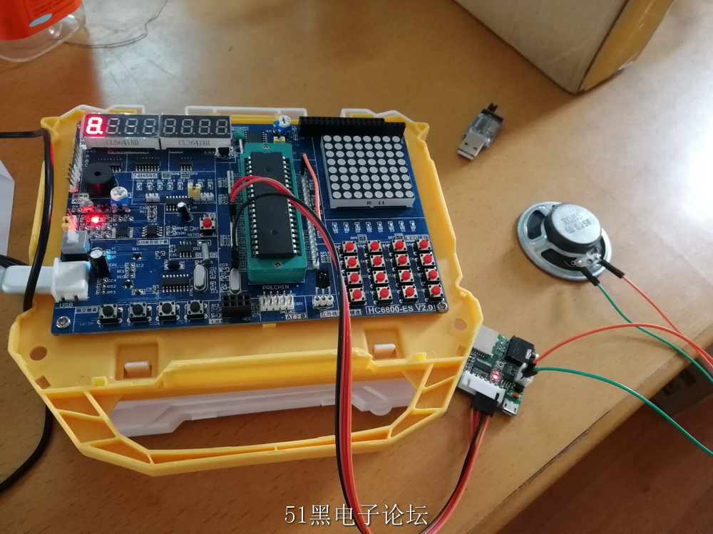

我通過52單片機串口發(fā)送數(shù)據(jù)0x7E,0x04,0x41,0x00,0x01,0xEF后接收緩沖區(qū)第一次顯示 80 28 81 07 ,第二次顯示84 28 81 0F,第三次顯示80 28 81 07(因為我是隔一段時間發(fā)送一次,但是為什么顯示的會不一樣,而且每次 ...

你這個應該就是波特率的問題,波特率配置
ID:373922 發(fā)表于 2018-7-18 11:16
其次for循環(huán)i應該從0開始加,不然你永遠打印不了JDQdata8[0]
ID:373922 發(fā)表于 2018-7-18 11:15
首先你JDQdata8數(shù)組你定義大小為7,但是你初始化的只有6個,JDQdata8[6] 可能系統(tǒng)隨機定義
ID:305486 發(fā)表于 2018-7-18 08:36
ahshmj 發(fā)表于 2018-7-17 20:18
晶振是多少的?波特率誤差大嗎?
晶振11.0592,波特率誤差應該不大
ID:7485 發(fā)表于 2018-7-17 20:18
晶振是多少的?波特率誤差大嗎?
