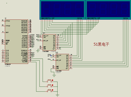

分享給大家 簡要:本文主要內(nèi)容是用8051系列和74HC595構(gòu)成的的數(shù)字鐘的電路設(shè)計。 一、硬件設(shè)計 利用8951的端口進(jìn)行控制74HC595的RCK,SCK和/G腳,控制顯示部分的內(nèi)容。為了節(jié)約89X51的端口,采用兩片74HC595級聯(lián) ...

請教一下,595寫數(shù)據(jù)的時候是寫最后一片再倒回來嗎
ID:320097 發(fā)表于 2019-6-18 18:45
請教一下,595寫數(shù)據(jù)的時候是寫最后一片再倒回來嗎?
