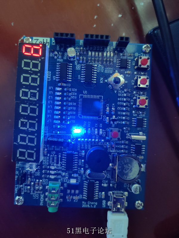

舵機(jī)有紅黃褐三根線,紅線接VCC,褐線接GND,黃線接PWM輸入信號(hào),用PWM信號(hào)控制舵機(jī)的轉(zhuǎn)動(dòng) pwm信號(hào)的周期為20ms,0,5ms-0°,1ms-45°,1.5ms-90°,2.0ms-135°,2.5ms-180°,通過控制單片機(jī)使其在pwm引腳輸出對(duì)應(yīng) ...

驅(qū)動(dòng)圖中這個(gè)舵機(jī)  需要程序就行  還是需要舵機(jī)驅(qū)動(dòng)模塊?
需要單獨(dú)的舵機(jī)模塊
ID:658403 發(fā)表于 2019-12-9 00:03
