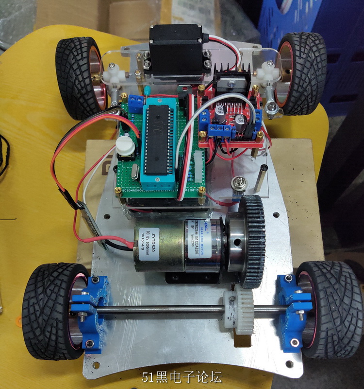

已經(jīng)做了快2周了。差程序。一個(gè)中斷PWM,一個(gè)串口中斷。兩個(gè)在一起不會(huì)寫。。。前后是通過一個(gè)電機(jī)驅(qū)動(dòng),左右是通過舵機(jī)控制。,寫的程序問題好多。希望有大神指點(diǎn)迷津~~~ #include<reg52.h> sbit pwm ...

嗯,我試了。但是舵機(jī)依舊不能轉(zhuǎn)動(dòng)。是什么原因呢,望大佬解惑~
