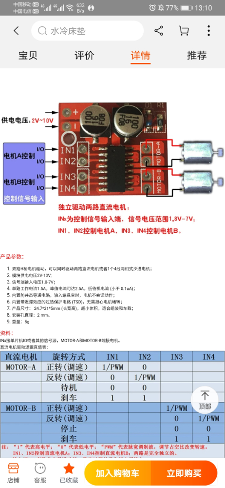

那個寶買的這種l298n迷你版,好用嗎?不調速的話是不是就是一直是最快速度?

ID:743992 發(fā)表于 2020-6-23 17:32
不預留pwm輸入,那其中一個方向電平實際上就可以充當pwm的作用。圖上也寫得很明白了,其中一個方向電平置零的時候,另外一個就可以輸入pwm來調速,跟pwm+兩個獨立方向電平的效果是一樣的
缺點就是方向和轉速不獨立,調速的算法跟另一種邏輯不一樣
