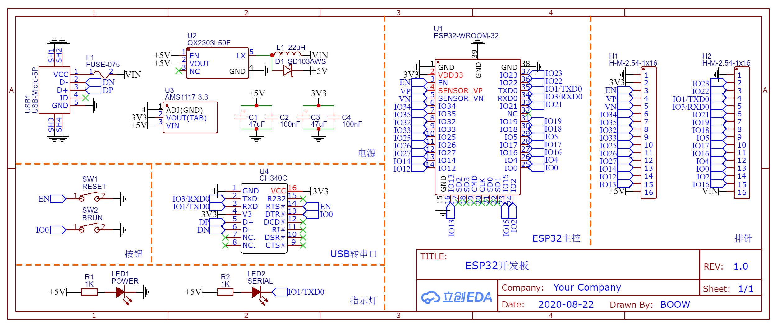

自己畫的ESP8266開發(fā)板PCB工程文件

基于ESP8266模塊,自己畫的開發(fā)板 USB轉(zhuǎn)串口用的是CH340C,之的活動買了不少ESP8266模塊,這下可以用上了 這是最小開發(fā)系統(tǒng),有需要的可以看一下,資料里有ESP8266的資料以及制版文件 Altium Designer格式的 ...

01的引腳太少不好用,建議不要用來學習,直接用掉。學習建議用8266最好是esp32,免費打樣有5塊板也有得玩,但是不建議用樓主的電路,串口改用CH340G,增加兩個三極管使用自動下載電路,整體電路也更好焊接這種電路網(wǎng)上多的是。

我這個是ESP-01的,我想畫個板子,把ESP-01插上就可以下程序,燒固進行件開發(fā)了,不用插到面包板再連上1大堆線來開發(fā)。

8266模塊是用焊接(ESP-01的除外)而不是插的,用插的是開發(fā)板,這塊板焊接好后,就是一塊簡易的開發(fā)板。

立創(chuàng)的開源廣場里就有,我就仿了一片。
注意有幾個版本,最早開源的是Mini USB插口,后來有網(wǎng)友改成Micro USB,好像還有type-c插口的
