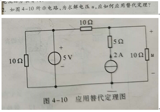

關(guān)于替代定理請教大佬們幫我看看怎么解?求思路

謝謝你的積分,有什么問題,還可以提問,我會的,會無償幫助解決。
ID:413056 發(fā)表于 2020-10-17 09:08
dpjltwhz 發(fā)表于 2020-10-16 09:23
最左邊電壓源與10歐并聯(lián)等效為電壓源,5v與10歐串聯(lián)等效為0.5安和10歐并聯(lián),中間的電流源和電阻串聯(lián)用電流 ...
我遺漏了一個點(diǎn)就是電流源左端電路可以等效成中間10歐電阻和電壓源串聯(lián)(我誤點(diǎn)在一直想著用電源模型互換法)。我用戴維寧定理檢驗(yàn)過答案是正確的。感謝你的助答
ID:68940 發(fā)表于 2020-10-16 09:15
左邊電壓源與10歐并聯(lián)等效為0.5安和10歐串聯(lián),10歐與10歐串聯(lián)和電流源串聯(lián)用電流源替代,中間的電流源和電阻串聯(lián)用電流替代,合計(jì)2.5安培電流流經(jīng)右端10歐電阻,因此壓降為25v,u=25v。
ID:414556 發(fā)表于 2020-10-15 23:10
5歐上有5*2=10V的電壓,接下來的自己想。這種電路分析要自己做才能印象深刻。
ID:68940 發(fā)表于 2020-10-15 21:14
最左邊電壓源與10歐并聯(lián)等效為電壓源,5v與10歐串聯(lián)等效為0.5安和10歐并聯(lián),中間的電流源和電阻串聯(lián)用電流替代,10歐與10歐并聯(lián)成5歐,合計(jì)2.5安培電流流經(jīng)右端5歐電阻,因此壓降為12.5v,u=12.5v。
