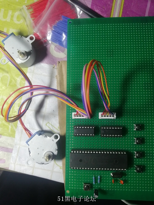

51單片機(jī)做的5線4項(xiàng)步進(jìn)電機(jī)云臺(tái),仿真可以運(yùn)行,實(shí)物連接不轉(zhuǎn)
查看數(shù): 3583 | 評(píng)論數(shù): 11 | 收藏 2
發(fā)布時(shí)間: 2020-11-10 15:33
5線4項(xiàng)步進(jìn)電機(jī)做的云臺(tái),仿真可以運(yùn)行,實(shí)物連接不轉(zhuǎn)。求大神指點(diǎn)原因!愁啊.... 以下是 單片機(jī)代碼: #include <reg52.h> #define uchar unsigned char #define uint unsigned int sbit P10=P1^0; sbit P ...
ID:841557 發(fā)表于 2020-11-15 13:24
哪位大神能指導(dǎo)一下啊 ,感恩不盡!給他介紹對(duì)象襖
ID:841557 發(fā)表于 2020-11-15 13:18
dj3365191 發(fā)表于 2020-11-12 13:44
你的代碼編譯后出現(xiàn)如下提示:
YT.C(164): error C141: syntax error near 'u'
沒(méi)有提示錯(cuò)誤??
ID:841557 發(fā)表于 2020-11-15 13:16
weiweimao1 發(fā)表于 2020-11-11 16:51
仿真和實(shí)物不同,P0加上上拉電阻試試。
還是不可以的,哎
weijoyer 發(fā)表于 2020-11-11 16:49
硬件電路檢查一下,看看是不是缺少什么,還有實(shí)際應(yīng)用中不能讓電機(jī)轉(zhuǎn)太快,不然電機(jī)無(wú)響應(yīng)
電源,晶振,2003驅(qū)動(dòng),按鍵,電機(jī)都檢查或 很多 次了,沒(méi)有問(wèn)題
ID:841557 發(fā)表于 2020-11-15 13:14
dj3365191 發(fā)表于 2020-11-12 14:15
P0=0xff后面少了大寫分號(hào)
實(shí)際程序是 有的 ,可能是 復(fù)制這里沒(méi)復(fù)制上
ID:313791 發(fā)表于 2020-11-12 17:22
不行就先寫一個(gè)測(cè)試程序,讓它轉(zhuǎn)起來(lái),然后慢慢調(diào)
ID:313791 發(fā)表于 2020-11-12 17:21
你可以適當(dāng)降低一下頻率,還有就是不要將ABCD向接錯(cuò)了!。
ID:143767 發(fā)表于 2020-11-12 14:15
ID:143767 發(fā)表于 2020-11-12 13:44
ID:423511 發(fā)表于 2020-11-11 16:51
ID:339654 發(fā)表于 2020-11-11 16:49
