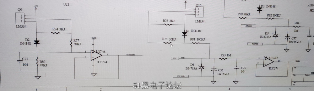

求大佬幫我分析一下這個(gè)NTC電阻測(cè)溫的電路圖

我的理解是,因?yàn)閮蛇叾际褂昧薒M334恒流源,所以R80/Rntc=STANDARD通道的AD值/TEMP1通道的AD值,通過(guò)這個(gè)關(guān)系就可以計(jì)算出NTC電阻的阻值。 但是在程序中的計(jì)算常數(shù)ADC_PAR_A是0xb49e(46238),而不是R80的阻值47k。 ...

其實(shí)圖中LM334并不算是恒流源,而是當(dāng)溫度傳感器使用,R80也不一定是NTC。如果配置電阻R77/10=R74=68R,則LM134輸出1mA,每上升1攝氏度會(huì)增加3.3uA。顯然,在低精度的場(chǎng)合下,才能以LM334當(dāng)恒流源使用。3.3uA/℃對(duì)于高精度的測(cè)量來(lái)說(shuō)是致命的。
