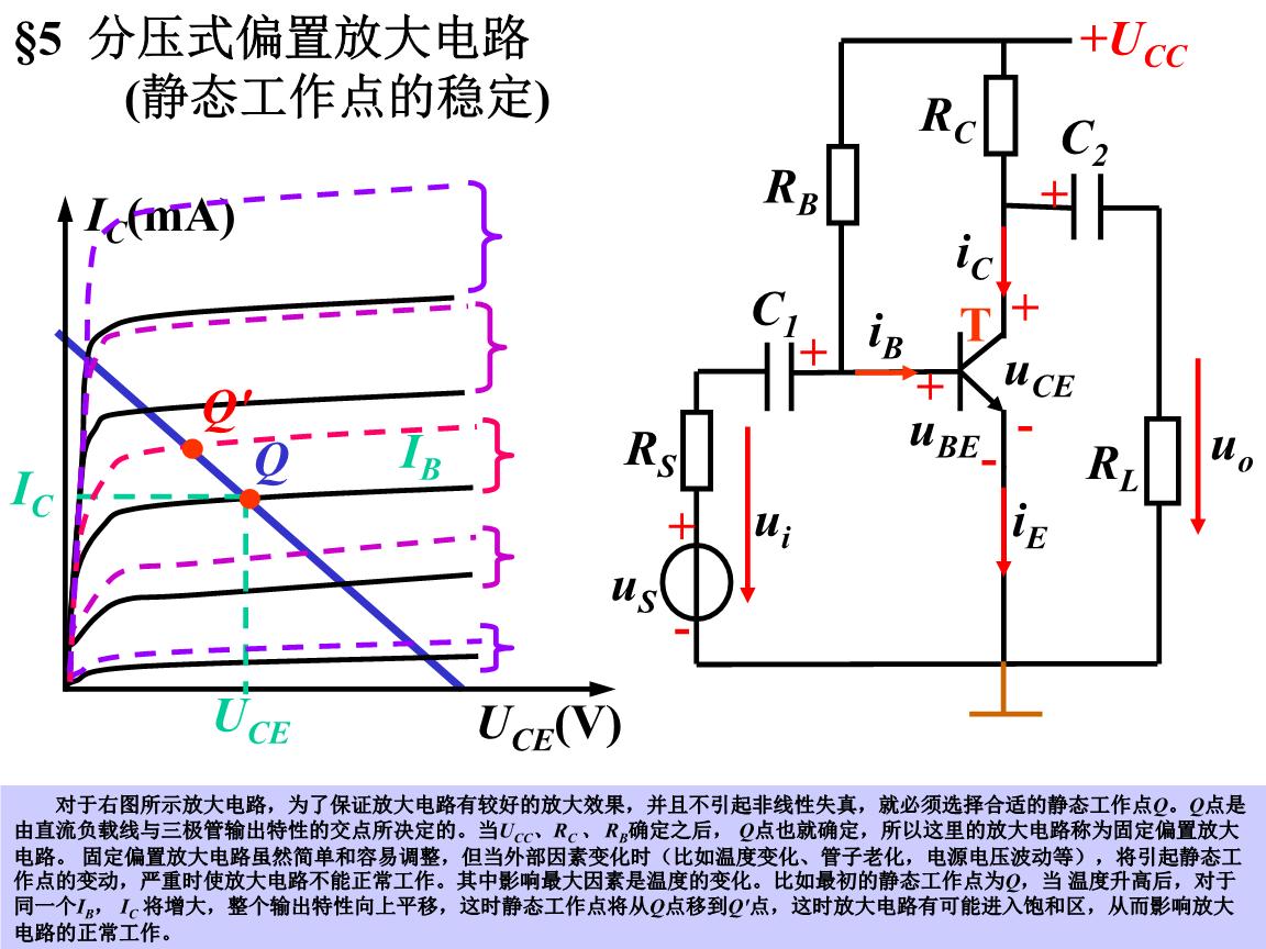

三極管的放大區(qū)也叫線性區(qū)。所以如果不考慮溫度等因素可以算是線性狀態(tài)。哪個(gè)對(duì)MOS的放大區(qū)和三極管的放大區(qū)有深入了解的?他們之間的放大條件有何不同?哪個(gè)受溫度的影響較大

三極管的放大區(qū)話說(shuō)是線性的,其實(shí)都是曲線性的,放大電路里要減少失真,是反饋電路在糾正。誰(shuí)說(shuō)MOS管沒(méi)有用在放大電路里的,工業(yè)管大把用來(lái)做DIY音響的MOS管子,用它只能選小電流的,比如10A-50A之內(nèi)。MOS管的放大倍數(shù)不是像三極管那樣按多少多少倍來(lái)算的,她是以夸導(dǎo)這個(gè)參數(shù)來(lái)量,在數(shù)據(jù)表格里單位是S,你可以查查數(shù)據(jù)表格。
關(guān)于溫度呢,三極管與MOS管可謂是有天襄之別,三極管的電流會(huì)隨溫度上升而變大,但變的并不是很大。
而MOS管分為兩種,一種是工業(yè)上用的正溫管,另一種則是負(fù)溫管。正溫管的源極電流會(huì)隨溫度發(fā)生劇變,比中柵極電壓給的恒定4.2V,而溫度從室溫20度升到60度,那源極電流則會(huì)從60ma一直飚到3-4A,這是多么恐怖啊,所以正常MOS用在功率模擬級(jí)是非常難以控制的,容易引發(fā)爆管,但它的控制力是一流的。
那負(fù)溫管則剛剛好相反,它會(huì)隨溫度上升,源極電流會(huì)降低,相對(duì)穩(wěn)定,但是會(huì)發(fā)生腿軟現(xiàn)象。
