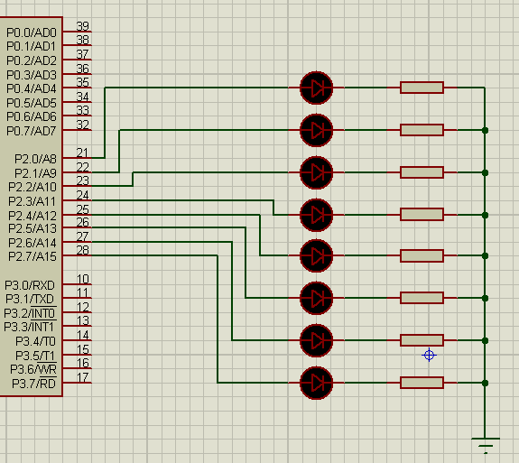

今天正在寫(xiě)流水燈程序我想讓流水燈 先亮P2.0流到P2.7停下來(lái)常亮, 然后再?gòu)腜2.0流到P2.6常亮, 再?gòu)腜2.0流到P2.5, 現(xiàn)象相當(dāng)于一顆一顆疊起來(lái), 直到所有的燈亮完。 第一次發(fā)帖不知道我想表達(dá)的問(wèn)題描述清除 ...

ID:89515 發(fā)表于 2021-3-17 13:55
uchar tab[]={0,0x80,0xc0,0xe0,0xf0,0xf8,0xfc,0xfe};
for(j=8;j>0;j--)
for{k=0;k<j;k++}
       P2=(0x01<<k)|tab(8-j);
        delay(500);
注意:邏輯沒(méi)錯(cuò),程序沒(méi)編譯,自己修改

ID:876099 發(fā)表于 2021-3-15 23:39
yzwzfyz 發(fā)表于 2021-3-15 22:33
不要用直接用:P2.0-7
先設(shè)8個(gè)燈為:L1-L8,將你需的顯示的形式一一列出:
這個(gè)能說(shuō)詳細(xì)一點(diǎn)嗎謝謝
啤酒瓶子老大 發(fā)表于 2021-3-15 23:31
可以用一個(gè)數(shù)組。LED[]={0X01,......}
FOR
{然后P2=LED[];}
ID:230742 發(fā)表于 2021-3-15 23:31
FOR
{然后P2=LED[];}
明白了嗎。
ID:123289 發(fā)表于 2021-3-15 22:33
不要用直接用:P2.0-7
第一步:L3,4 亮1秒
第二步:L1,2,5,6  亮1秒
第三步:……
完成上面程序后,再?zèng)Q定L1-8是哪張燈,這樣做很機(jī)動(dòng)。
方法舉例:定義L1為P0.6……,將8張燈定義一下,就可以了。
