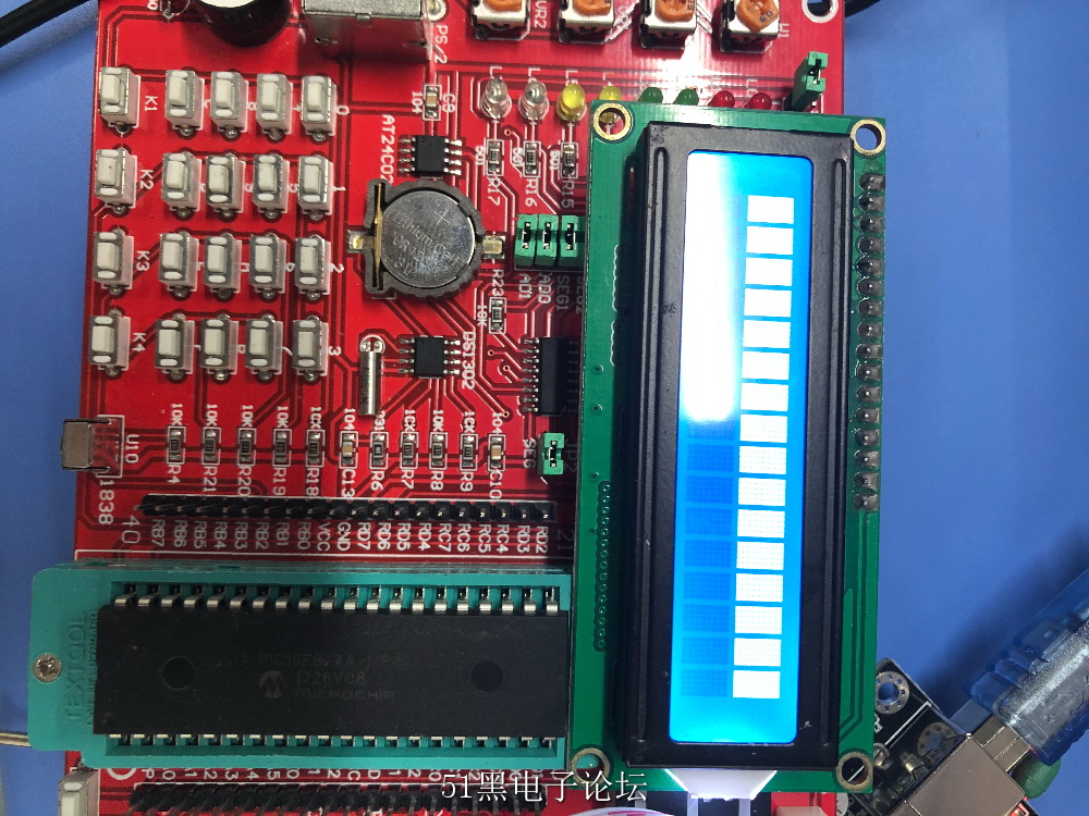

仿真正常,但是lcd1602顯示出一列白色方塊,求大神看看怎么回事

做的是酒精傳感器 #include<pic.h> //__CONFIG(0x3F3A); //__CONFIG(0x1832);   __CONFIG(FOSC_HS & WDTE_OFF );              char cc1[]=" ...

可以肯定的是 仿真肯定正常,因?yàn)榉抡孳浖还苣銓?shí)物怎么樣的。
初始化失敗了,先清屏 延遲很長時(shí)間,然后再寫第一條指令和最后一條指令。就可以清屏復(fù)位了

這種圖形出現(xiàn),是典型的LCD初始化不成功導(dǎo)致的,看你的代碼中沒有調(diào)用初始化函數(shù)

檢查接線先(現(xiàn)成的套件查接口定義),然后查延時(shí)(非板帶程例可能單片機(jī)速度不一樣),最后看時(shí)序。
