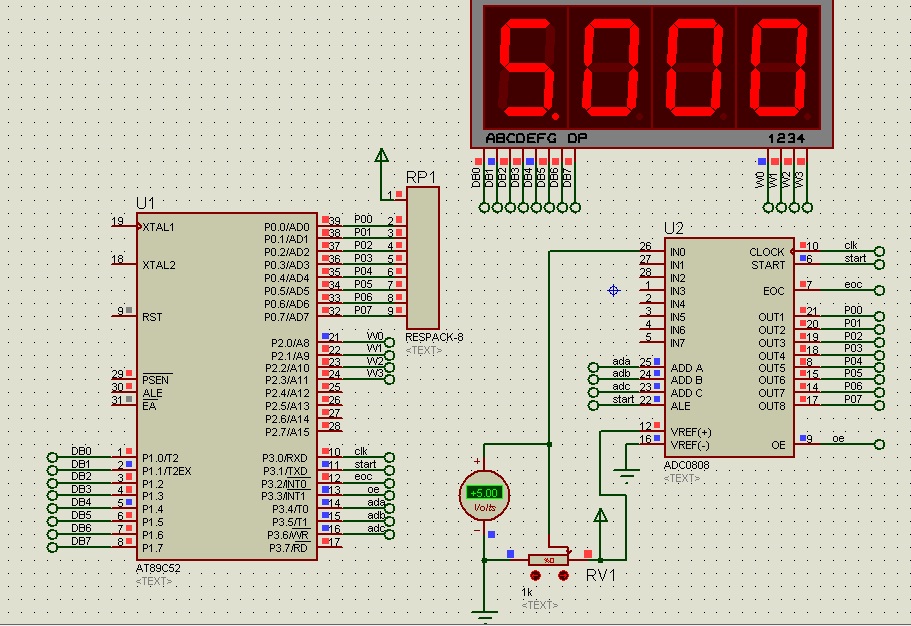

最近用ADC0804學習數(shù)據(jù)轉換,正常,可用ADC0808在proteus上仿真時出現(xiàn)不能正確解析中間量的問題:調節(jié)電位器在最大時能顯示“0”v,調節(jié)電位器最小時,能采集并顯示“5”v,可是調節(jié)到中間位置時就亂了。百思不得要 ...

ID:825397 發(fā)表于 2021-4-1 15:07
imxuheng 發(fā)表于 2021-4-1 13:58
高低位接反了,adc的out1腳是高位
一直在程序上打轉,浪費不少精力,你一下子點出了問題所在。
ID:825397 發(fā)表于 2021-4-1 15:05
高低位接反了,adc的out1腳是高位
太謝謝你,恍然領悟!肯請版主獎勵!
ID:151348 發(fā)表于 2021-4-1 13:58
高低位接反了,adc的out1腳是高位
參與人數(shù) 1黑幣 +30 收起 理由
admin + 30 回帖助人的獎勵!
