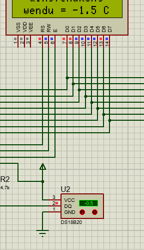

大佬們幫我看一下這個(gè)DS18B20溫度顯示在LCD屏上負(fù)數(shù)部分顯示的溫度與實(shí)際溫度誤差太大,這是哪了除了問題,應(yīng)該怎么修改呢,正數(shù)部分顯示正常,主程序部分的程序void main() {        &n ...

有些應(yīng)用是工作在0度以上,可以不考慮負(fù)溫度問題,否則要對(duì)讀取的數(shù)據(jù)判斷正負(fù)。如判斷是負(fù)數(shù)要取反+1。給你一個(gè)示例參考。 DS18B20溫度上下限報(bào)警1602顯示.zip (219.92 KB, 下載次數(shù): 9)
ID:926284 發(fā)表于 2021-5-26 14:47
同意一樓,還有幾個(gè)位是判斷正負(fù)的。
ID:899569 發(fā)表于 2021-5-26 14:12
在文檔里查看數(shù)據(jù)格式,判斷正負(fù)

在文檔里查看數(shù)據(jù)格式,判斷正負(fù) DS18B20數(shù)字式溫度采集器(WQX編輯).pdf (929.27 KB, 下載次數(shù): 10)
ID:899569 發(fā)表于 2021-5-26 14:07
ds18b20采集到的數(shù)據(jù)并不是全部都是整數(shù)和小數(shù)部分,有幾位只是為了判斷它溫度的正負(fù),文檔里有說明,看一下吧。
