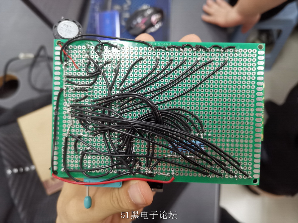

本帖最后由 Carose 于 2021-6-19 14:01 編輯 最近做了一個52單片機(jī)板子的可愛的LCD顯示的音樂盒,能實(shí)現(xiàn)播放、暫停、切歌、停止并重新播放以及彈奏功能,并且會在LCD1602顯示狀態(tài)。 目前已經(jīng)基本開發(fā)完成,我們 ...
