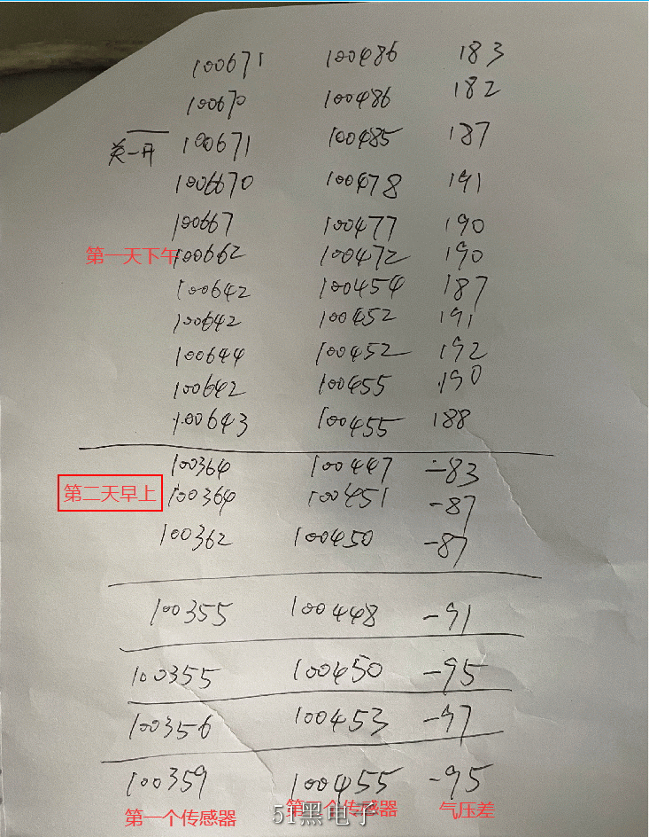

用兩個(gè)BMP280測(cè)試室內(nèi)外壓差發(fā)現(xiàn)壓差不穩(wěn)定老是變化很大!
查看數(shù): 7355 | 評(píng)論數(shù): 37 | 收藏 1
發(fā)布時(shí)間: 2021-7-2 13:05
用的BMP280 bmp280_WriteByte(0xf4, 0xff);   bmp280_WriteByte(0xf5, 0x1c); //000 111 00   溫度和壓力測(cè)量精度最高,然后濾波開最高,正常模式,主循環(huán)里100ms讀取一次。 做項(xiàng)目的時(shí) ...

我看了一下這傳感器的數(shù)據(jù)手冊(cè),像你這個(gè)數(shù)據(jù)是正常的呀
不是看相對(duì)精度的,要看絕對(duì)精度的最大誤差是±1.7hPa ,±1.2hPa是典型值,還不包括溫度漂移,你可以試下用摸一下或者發(fā)熱的東西試一下,嘗試讓其中一個(gè)傳感器溫度產(chǎn)生比較大的變化,看一下
早上大氣壓和下午的大氣壓不一樣,這不是正常的嗎?你是做這個(gè)項(xiàng)目的,你不會(huì)不知道每天大氣壓都是不一定的嗎?一天的大氣壓相關(guān)三五百Pa是正常的呀
ID:825140 發(fā)表于 2021-7-3 09:34
根據(jù)測(cè)試情況來看好像每組傳感器,有的組氣壓差變化不大,挺穩(wěn)定,有的組中其中一個(gè)傳感器會(huì)突變,就像上圖的第一個(gè)傳感器,相差300pa,然后有時(shí)候又變回去。這會(huì)是什么問題呢?傳感器工作模式?I2C讀寫時(shí)序?還是說傳感器需要循環(huán)得重新給F4和F5寫數(shù)據(jù)配置工作狀態(tài)?
ID:825140 發(fā)表于 2021-7-2 16:19
devcang 發(fā)表于 2021-7-2 16:02
氣壓差,在不同的時(shí)間測(cè)試,是存在的。除非測(cè)試的環(huán)境是封閉的。
這個(gè)是測(cè)試的一組數(shù)據(jù)
ID:825140 發(fā)表于 2021-7-2 16:06
bmp280相對(duì)精度±12pa,按理說同樣兩個(gè)傳感器的壓差不應(yīng)該變化這么大。
ID:825140 發(fā)表于 2021-7-2 16:04
您好!可是兩個(gè)傳感器都是緊挨在一起放著的,然后外面拿帶洞的殼子罩著放在一起的
ID:277550 發(fā)表于 2021-7-2 16:02
