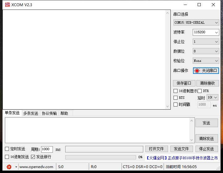

為什么stm32f103不能驅動超聲波模塊hcsr04?
查看數(shù): 2780 | 評論數(shù): 7 | 收藏 1
發(fā)布時間: 2021-8-12 17:00
#include "delay.h" #include "sys.h" #include "usart.h" #include "hcsr04.h"          int main(void) {         ...

就算加上return t,串口助手還是沒得反應
ID:592807 發(fā)表于 2021-8-13 13:38
   length=gettime();
  printf("距離為:%.3f cm\n",length);//打印總的距離
u32 gettime(void)//時間獲取函數(shù)
u32 t=0;
        t=msHcCount*1000;
        t+=TIM_GetCounter(TIM2);
        TIM2->CNT=0;
        delay_ms(50);
沒有renturn數(shù)值  你獲取時間獲取了個寂寞
