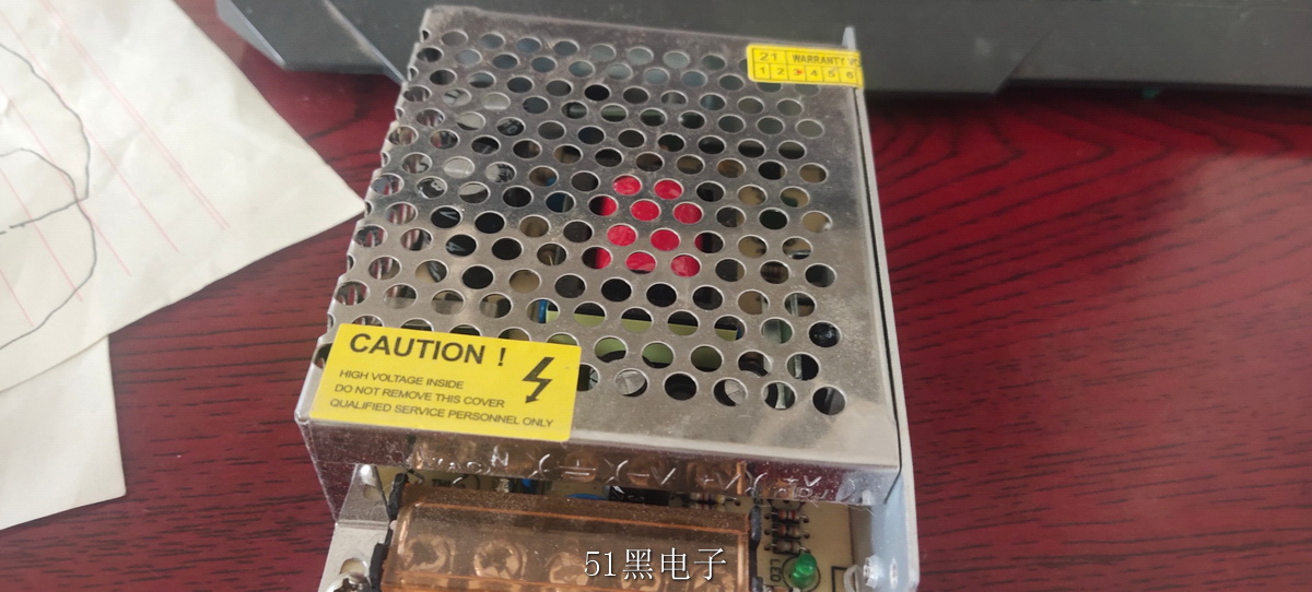

    各位老師單片機(jī)能用5V開關(guān)電源供電嗎?開關(guān)電源輸入交流220輸出直流5V,開關(guān)電源交流輸入端子與直流輸出端子離那么近,會(huì)對輸入單片機(jī)的直流電有影響嗎?會(huì)有干擾產(chǎn)生以致于單片不能正常工作嗎?請賜 ...
