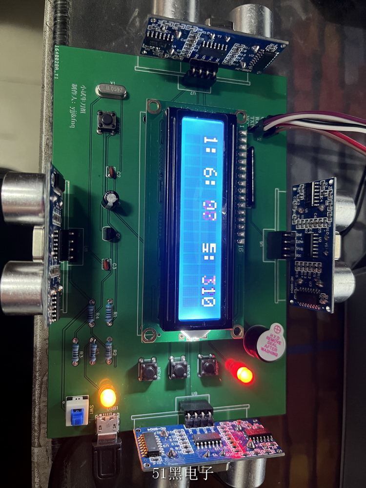

關(guān)于lcd1602只能顯示數(shù)字和符號不能顯示字母,而且只有第一行能夠顯示

既然仿真通過了,說明代碼沒問題。那仔細確認電路板上的管腳連接有沒有問題。因為是第二行顯示在第一行,說明顯示地址出了問題,那就確認第一行和第二行的地址上的區(qū)別和對應(yīng)的數(shù)據(jù)管腳有沒有短路或者開路現(xiàn)象
ID:994127 發(fā)表于 2021-12-19 11:17
啤酒瓶子老大 發(fā)表于 2021-12-19 09:30
好像把應(yīng)該顯示在第二行的數(shù)據(jù)顯示在第一行了。
但是在proteus上仿真是正常顯示的
ID:994127 發(fā)表于 2021-12-19 11:13
wc86110 發(fā)表于 2021-12-19 05:39
屏幕里出現(xiàn)鬼影不知道這超聲波代碼怎寫的
這是超聲波的代碼,在proteus上顯示是正常的

ID:994127 發(fā)表于 2021-12-19 11:12

能幫忙看下有啥問題不
ID:230742 發(fā)表于 2021-12-19 09:30
