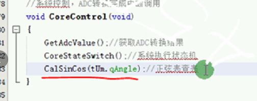

我看到一個(gè)PIC33EP單片機(jī)的例程程序,用匯編語(yǔ)言定義了一個(gè)正弦波查表程序,然后使用C語(yǔ)言來(lái)調(diào)用這個(gè)函數(shù)。匯編語(yǔ)言定義函數(shù)是帶有一個(gè)形參的。程序詳見附圖。 疑問(wèn)如下: 1)函數(shù)調(diào)用的形參值默認(rèn)是傳遞給w0寄存 ...

我已經(jīng)找到了答案,這是因?yàn)镃語(yǔ)言和匯編語(yǔ)言互相間的調(diào)用遵循ARM-Thumb Procedure Call Standard,不超過(guò)4個(gè)形參時(shí),參數(shù)通過(guò)r0,r1,r2,r3來(lái)傳遞。如果超過(guò)4個(gè)形參,超過(guò)4的部分必須通過(guò)堆棧進(jìn)行傳遞。
