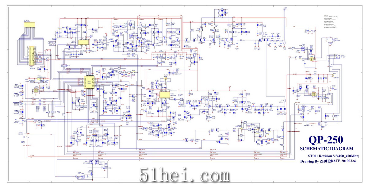

想把兩個(gè)單片機(jī)接入兩個(gè)對講機(jī)  利用對講機(jī)傳輸單片機(jī)串口的數(shù)據(jù)  能不能實(shí)現(xiàn)  如果可以 單片機(jī)的波特率選擇多少合適  接到對講機(jī)的什么位置

對講機(jī)的帶寬很窄,所以傳輸速率不要太高,2400就行,不要超過4800。
收發(fā)接口可以按圖中的E317正極接TXD、U261的9腳接RXD。
盡量不要從MIC、SPK處駁接,因?yàn)槟愕男盘枙?jīng)預(yù)加重、去加重電路而變形的。

單片機(jī)輸出信號基本都是接在MIC話放的后面,單片機(jī)的輸入信號一般都是接在中放解調(diào)后的音頻輸出位置
