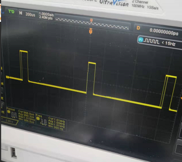

本帖最后由 happy2058 于 2022-2-28 10:16 編輯 請教一下,下面寫法,大循環(huán)跑不動原因    用定時器反轉(zhuǎn)一個標(biāo)志位,大循環(huán)判斷發(fā)送。8H1K08   24M     開了串口1串口2 ...

2KHZ的%10就是50uS,那就是說最壞的情況就是兩次中斷的間隔是50uS,整體就是每500uS進(jìn)入定時器中斷兩次,如果定時器中斷做的事情太多了,主函數(shù)就會慢下來了
進(jìn)入定時器中斷盡可能的不要處理太多東西,但凡是能在主函數(shù)處理的,就不要在中斷中處理
定時器優(yōu)先等級設(shè)定為最高,這樣就保證PWM占空比的穩(wěn)定
串口的波特率要盡量的設(shè)定低一點,這樣就不會丟數(shù)據(jù)
個人感覺,如果量不大的話,就換成STC8G1K08的,這個有片上PWM,能省事很多,價格也就高了那么一兩毛的而已

A板就輸出兩路PWM 2K的 占空比10%可調(diào),用一個定時器,盡量不要過多的操作,后期方便移值,因為后期一個定時器要干幾個功能。

1,你要設(shè)定要好各個中斷的優(yōu)先等級,100uS的定時器中斷時間是很短的,你要根據(jù)你自己的實際要求來設(shè)定好優(yōu)先 ...
謝謝這位大哥,這個你之前已經(jīng)教過我了,再次感謝。現(xiàn)在是一個定時器處理多個任務(wù)。
ID:401564 發(fā)表于 2022-2-28 19:09
1,你要設(shè)定要好各個中斷的優(yōu)先等級,100uS的定時器中斷時間是很短的,你要根據(jù)你自己的實際要求來設(shè)定好優(yōu)先等級,默認(rèn)的等級都是一樣的,但查詢是有先后順序的,當(dāng)定時器進(jìn)入中斷之后,串口中斷就被阻斷了
2,更改PWM占空比在主函數(shù)更改,定時器只作一個加載的,調(diào)節(jié)會慢一點,但不會有太大影響的,給個代碼參考一下

是啊,我試了好久,發(fā)現(xiàn)不能這寫設(shè)到T0最高級  TO做100us標(biāo)志位反轉(zhuǎn),時間基準(zhǔn)
事件A 在while(1)判斷標(biāo)志位,自加,反轉(zhuǎn)輸出,反轉(zhuǎn)標(biāo)志位,為下一次TO中斷判斷。
輸出不一至的原因,可能是事件A 在while(1)順序,他不是中斷后馬上判斷,造成延遲了。
