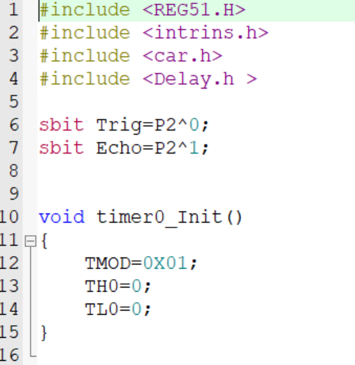

剛學完51單片機,想做一個超聲波避障小車,但是現(xiàn)在小車并不能遇見障礙物之后就停止,小車的前進停止函數(shù)都沒問題,只有超聲波避障不可用有沒有大佬幫忙看一下問題?

顯然是不對的,你的返回值是很大的,可能基本上不會小于20,注意距離、速度、時間的單位。
您好,可以詳細說一下他們的單位區(qū)別么?我在網(wǎng)上找了找不到誒。
ID:121859 發(fā)表于 2022-4-2 09:49
ID:161164 發(fā)表于 2022-4-2 09:29
注意j的數(shù)值所代表的意義
ID:123289 發(fā)表于 2022-4-2 08:22
畫出邏輯圖,就一目了然了。
