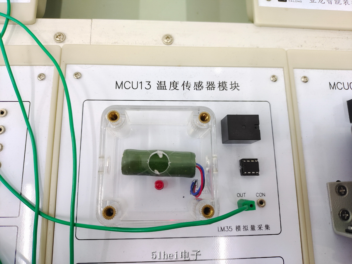

我用51單片機和ADC0809將LM35輸出的電壓值轉(zhuǎn)化為數(shù)字量,并用公式計算出當(dāng)前的溫度值,結(jié)果什么都沒有輸出出來,顯示的是0,當(dāng)我用萬用表測LM35輸出的電壓時,電壓一直顯示是1v不會變的那種,但是給LM35加熱的話那個 ...

關(guān)于怎么測試LM35好不好,你可以用數(shù)字萬用表,打到2000Mv那檔,直接測Data和地間的電壓,顯示的就是溫度大小。
ID:525723 發(fā)表于 2022-4-20 23:35
很正常的樓主,建議在接地路和Data那個角之間加一個2k歐電阻
ID:1005774 發(fā)表于 2022-4-20 22:09
munuc_w 發(fā)表于 2022-4-20 08:54
首先要確定LM35是好用的,我曾經(jīng)某一個寶上買過一批十幾個LM35,經(jīng)測試,均是廢品,后來換成Pt100.
請問怎么測試呢?我用萬用表測出來的LM35輸出的電壓一直是1V,我不知道怎么測
ID:752974 發(fā)表于 2022-4-20 08:54
ID:96682 發(fā)表于 2022-4-19 18:32
程序沒問題就看硬件哪里有問題了
ID:1005774 發(fā)表于 2022-4-19 16:05
這里的程序是沒有問題的,我用的是這個臺子自帶的程序
