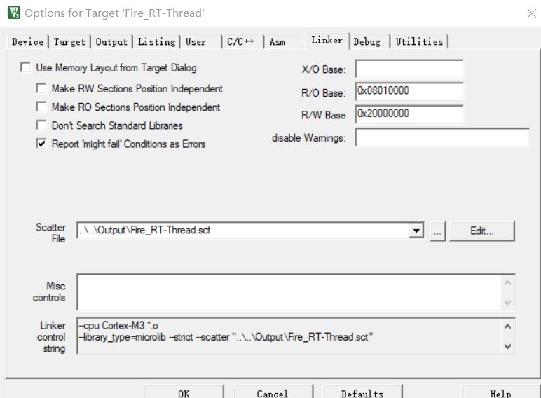

這個(gè)程序是IAP升級(jí)的主程序部分,中斷向量表偏移了0x10000,程序IROM1設(shè)置了0x08010000,我把它改回到0x0800 0000,但是生成的bin文件還是帶偏移的地址的。我注意到魔術(shù)棒的Linker好像也有寫0x08010000,(看圖片) ...

你這個(gè)明顯是用scatter file來配置的,選項(xiàng)卡里面的IROM被超越了。
謝謝。第一次聽說Scatter File這個(gè)概念。我剛剛把它刪了就可以了,謝謝
